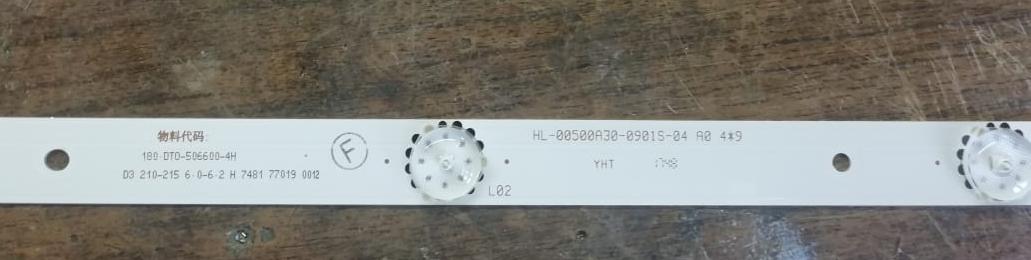

Телевизор BBK 50LEX-5039/FT2C выпуска 2018г
Шасси CV338H-T50
панель V500HJ3-PE1-C1
Майн CV338H-T50
Микросхемы CPU: MSD6A338SXG-0071, Nand: KLM4G1FEPD, Audio: MP7752
Подсветка HL-00500A30-0901S-04 A0 4*9! ИЗМЕНЕНО!!! 4 планки по 9 диодов 6-вольтовых
Подиодный ремонт бросил, себе дороже .
Не могу найти подобное на Алиэкспрессе....Может кто встречался?

Маркировку сам списывал? Потому что на https://tel-spb.ru/remont-tv-lcd/bbk-50lex-5039 по твоему составу линейки HF49D10L-ZC22AG-02 303HF490033 (по ходу по 10 светодиодов). Правда, на Али никакие не пробиваются, в инете только на 10 с разбора. Почему самому не поставить хорошие светодиоды? улыбка Вряд ли там бескорпусные синеющие.

Год назад я тоже такое искал ))) Не нашел. Влепил аналогичные планки от LG с большими линзами. Влетели на ура и засветов практически не было.

https://blokinatv.ru/podsvetka/hf49d10l-zc22ag-02.html по виду обычные леды, заменить за пару-тройку часов на компоненте.

PS А в маркировке обозначения hf49d9l-zc22ag-02 4 49 размер матрицы 9 количество?

Почти всегда перепаиваю на лыжевские светики, как 3 вольтовые, так и 6и вольтовые, из не одной сотри сделанных тв в одном один раз были засветки, подобрал другие линзы и проблема ушла, главное ток сделать нужным по эти светики

я ставил в такой BBK комплект LG 50LB, ещё и диоды остались

Морозик писал:
Попадаются телевизоры после мастеров, так сгорают почему-то именно замененные.
Хотя припаяны на вид нормально?
Так менять то надо все, а не только сгоревшие, от сюда и повторы, так как запаянные по параметрам отличаются от родных, да и родные которые уже работали со сгоревшими вместе, им так же не долго жить осталось

Разобрал, вот фото..
9 светодиодов в планке. 4 планки.
Напряжение на разъеме скачет до 120 (?) в примерно и падает до нуля. В темноте свечения не видать.
Разобрал матрас. Вытащил из корыта подсветку и майн. Подключил на столе. Все светит и греет.. классно!
Никакой паталогии не наблюдаю. 111,6 вольт 6,2 вольта на диоде.
Стринги на алюминиевой подложке. По 2 планки соединены последовательно, и 2 пары в паралель
Приборчиком проверил у каждого стринга утечку на подложку , не утекают....
Только на проводок с разъемами грешить...

Относительно корыта по меряй! Мне новые присылали пришлось изолировать.

Планки на алюминии пришли поставил они начали мигать когда прозвонил на корыто звонятся пришлось изолировать.

Что значит звонятся? Если так, то сперва на подложку звонятся? От какой точки планки звонятся? Если две и более точки, то вообще работать не будет, хоть как изолируй.
Недолго музыка играла...Сгорела одна пара. Другая пара потянула почти 600ma на себя и тоже крякнула. Не успел даже уменьшить ток в меню.
Параллельное соединение тут губительно...
Хотелось бы все-таки поменять на новые....Никак не ищется на али. Предлагают российские магазины БУ шные.. за 3000-4000
Разве что по совету disel 33, поставить LG шные...
Есть корыто 40" с рабочей подсветкой. (на фото) .Каждый ряд состоит из 2 планок по 5 ледов. Проводками планки соединены.
Может думаю установить вместе с отражателем... равномерно разместить Отражатель можно и обрезать посередине, а щель залепить таким же материалом?
Если соединить планки последовательно 40 х3 вольта = 120вольт должно работать..

Ставил диоды 1,8 Вт 3030 6 вольт.Правда линзы на место поставить будет сложновато, но при желании можно.

Особенно те, что на фото. Они ж грелись как собаки, аж текстолит потемнел. В лупу их рассмотри, все будут потрескавшиеся. Неужели проблема поменять на компоненте леды на новые?

На фото корыта диоды нормальные. А заменить на подложке из люминия ... недовольство, огорчение даже с помощью плитки и фена не получается у меня аккуратно выпаять, не то что впаять...
Тему держу в надежде, кто подскажет прямой аналог может.
