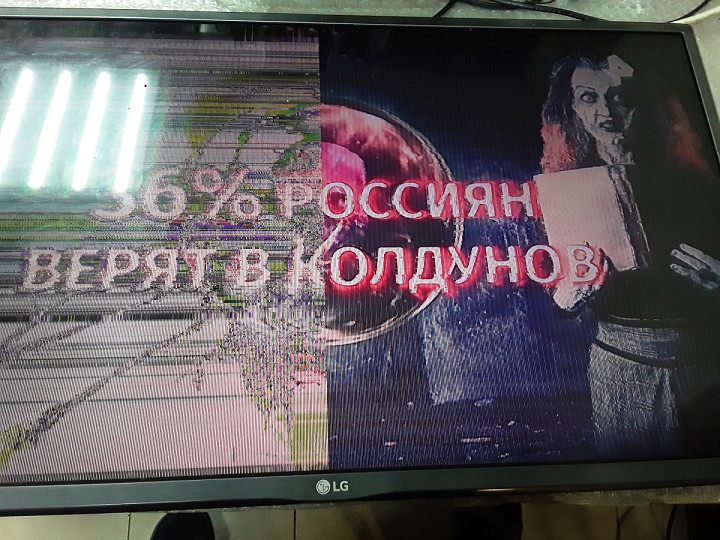

Доброго времени суток!Тв пришел с проблемой черный экран.Слева едва заметный засвет навсю длинну.Подсветка работает все напряжения в норме,звук есть ,при вкл тв издает звук приветствия (как в тв samsung).Подключал другую матрицу-изображение имеется почти норм,надотолько в СМ переключить тип, но это не важно ,важно эту матрицу отремонтировать.Подробно описал состав особенно матрицу.
Нахожусь в тупике , так как не пойму куда далее копать.Выпаивал память на T-CON вместо изображения появляются вертикальная сетка линии тонкие "структура ткани".Впаивал другую память из разбитого тв но не с такой же матрицей-появляется серо-синее поле в нем видны контуры изображение которое должно транслироваться ,тянучки
похожее на отсутствие VGH Хотя таковое имеется 29В.Матрица без "ушей"Особо не проверишь стекло.Шлеф сильно греется,возможно таки замыкание в стекле,но!Почему экран себятак ведет при смене памяти.....?Может прошивка?Есть, ли Уважаемые участники форума , - какой то опыт , по данной матрице?

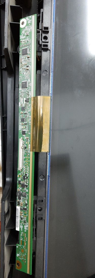

Олег 8888
Сообщения: 653
фото
ДОБАВЛЕНО 27/11/2020 19:19
фото в хор.качестве.smd рез.нагрев.

mnogovat
Не совсем понятно, как выглядит нагрев под микроскопом)
Речь о выводах стекла,
тех которые после кофа уходят в панель,
под синим компаундом дрянного качества.
Заливка крайне дрянная.... |
Олег 8888
Сообщения: 653
| Заливка? Не понял о чем речь? Фото? Переделать? |
mnogovat
Коф приклеен к стеклу.
Это место залито комаундом. |
Олег 8888
Сообщения: 653
Фото в архиве,если присмотреться,то видно на резистора рыхлая пайка от нагрева.
ДОБАВЛЕНО 27/11/2020 19:57
С тем что качество не очень я согласен.,Вызвонить бы как то.... |
mnogovat
| Пойду приляпыю, ищите меня в понедельник) |

Так ты (на фото в архиве) контрольные точки сфотал. И резисторы к ним пропаял, походу. STR, LC1R...HC1R. Вот к тебе вопрос: а есть ли на тконе такие же точки но STR, LC1L...HC1L
Тогда можно предположить что больную сторону можно отключить.... |
Олег 8888
Сообщения: 653
| Думаю что все есть,просто наугад отпаивать долго муторно,паспорта нет.Прозвонкой,Омметр не покажет.И то,это не точно что стекло замкнуто,хотя похоже на то.Остается только пробовать.... |
