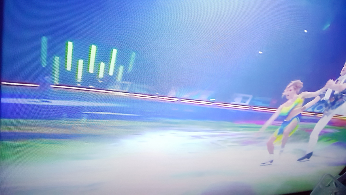

После включения на экране рвёт надписи, если уйти на HOME, картинка стоит ровно, но накладывается на изображении муар, ощущение как-будто оторвался какой-то конденсатор по питанию.
Но если выбрать просмотр фото, то опять рвёт меню, а картинку держит с муаром. И теперь если выйти из просмотра картинки, меню источника стоит стабильно.
Кто знает с чего начать поиск неисправности.
Основные питания вроде чистые, по питанию процессора не смотрел, пока не знаю где там контрольные точки.

Вот ещё один момент.
Когда на весь экран передача с сайта, то чисто без муара, но моргает покадрово , как успевает грузить.
А малый кадр в режиме HOME - рябит.
Может флешь память процессора устала ?

un7prf, провер ети дроселя в моєй практеке бил оборван один
ДОБАВЛЕНО 10/06/2021 00:43
С проца напрямую через дроселя, собраных в СМД сборках по 4 шт, lvds пары идут на шлейф К( tconu)
ДОБАВЛЕНО 10/06/2021 00:45
Можна поставить перемычкы замисть дроселей

un7prf, по картинке думаю что с оперативками рамсит проц. Проходные резюки смотреть, особо те что попадают под резинку (под процом на панель).
LSDTV, всегда бы картинка валилась, а у него то есть, то нет (от режима развертки данных на экран зависит, больше на проблемы скаллера похоже).

Сообщение #7 От 10/06/2021 23:27 цитата
LSDTV писал:
ОГРОМНОЕ СПАСИБО !!!!!
Добрый ЧЕЛОВЕК
классно!
Теперь по порядку:
Пока искал дефект перепробовал разное:
Охлаждал проц и другие элементы - льдом - бестолку
Прикасался пальцем контрольных точек на плате проца - был намёк на обрыв какого-то сигнала - именно ЗЕЛЁНЫМ начинало чуть заливать эту рябь.
Потом проверил сборки дросселей по совету ДОБРОГО ЧЕЛОВЕКА, и......
Оооо.... ЧУДО !!! нашёл оборванный дроссель.
В запасе таких сборок нет, подобрал подходящую жилку от медного провода и плотно вставил в разъем и другой конец припаял к контрольной точке, какой упр сигнал там я не знаю.
Всё стало отлично работать.
Ещё раз всем СПАСИБО !!!!
Задача РЕШЕНА !!!
П.С. Сборку потом заменю, сапожник всегда без сапог :-))))
