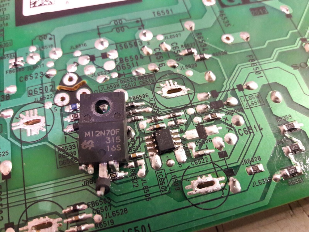

Model: KDL-32R423A
Power : APS-348/C 147451921-1306ab035407a
Вылетел шим IC6501 BD7677FJ-GE2 и транзистор Q6502 QM12N70F Помогите найти замену шим контролеру и транзистору , заранее Всем спасибо .

| REKKA писал: | | https://tel-spb.ru/files/Sony_KDL-32R420A_RB1FK.rar а транзистор ты туда классно влепил ! |
спасибо , но я не могу просмотреть архив , пишет ошибка файла , а транзистор он просто лежит на фоне микросхемы. |

| да это все у меня есть я думал может кто уже сталкивался с такой проблемой и нашел уже решения вот и спросил совета или схемы замены на другой какой то шим |

| Мастер давно бы уже не напрягаясь засунул туда шестиногую OB2273 или т.п. . Транзистор тоже не проблема. |

iv-9, Игорь можно еще проще, 5 мин работы.

я не мастер ,но немного в электроники разбираюсь , тв мой личный стоит уже два года , у нас тут ни кто в ремонт не захотел брать , решил сам по ковыряться , и у перся в эти две детали которых даже в нете нигде не могу найти , потому и прошу схему замены этой шимки .

| с минимальными переделками подходит GR8876 |

igor200782
Сообщения: 651
| Извиняюсь за поднятие темы, но может кому пригодиться. Заменил BD7677FJ-GE2 на LD7575PS с доработкой по 1 ноге и по питанию. |

| igor200782 писал: | | Извиняюсь за поднятие темы, но может кому пригодиться. Заменил BD7677FJ-GE2 на LD7575PS с доработкой по 1 ноге и по питанию. |
здравствуйте , спасибо что откликнулись а можно схемку доработки, а то я не очень понимаю что там надо переделать |
