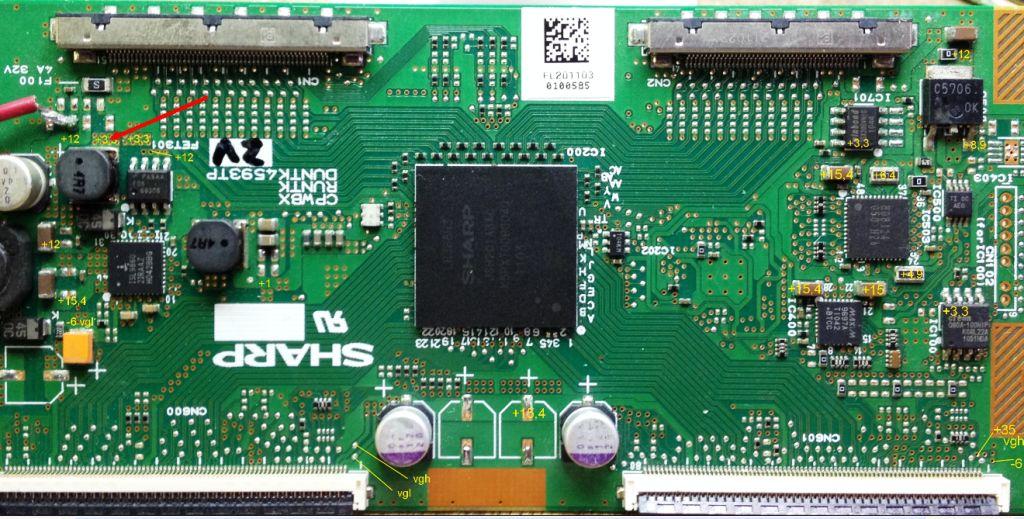

Включается подсветка. Матрас темный. Добрался до tcon. Предохранитель F100 живой.12В приходит на мс ISL9860. Больше на tcon никаких напряжений нет. При детальном осмотре увидел, что прогорела ISL9860 на tcon. На обратной стороне tcon между позицией ic301 и резистором 10кОм стоит деталь sot 23. К сожалению тоже подгорела. Демонтировал обе детали. Обнаружил сопротивление 26 Ом между дросселем без позиции и землей. Дроссель явно идет на питание IC200. Попутные конденсаторы и обвязку IC200 проверил. Все чисто.Однако схемы нет, поэтому хоть и склоняюсь к выходу из строя IC200, все таки не уверен. Попробую поменять ISL9860 и выгоревший sot 23. По маркировке еле проглядывается RH. Помогите опознать деталь между позицией ic301 и резистором 10кОм.
Да, забыл, со слов владельца иногда пропадало изображение, пока не пропало полностью. Следов воды и ударов не замечено.
А может не стоит? Кто нибудь встречался?

А pdf на ISL9860 найти и глянуть проблема?

Юрий 72, Косяк, что то о типовой схеме не подумал. Сказывается недостаток опыта. Спасибо за наводку. Эксперимент не удался. Вероятно при выходе из строя ISL9860 она потянула за собой IC200. В любом случае IC200 под КЗ. Нашелся исправный T-con. Тема закрыта.

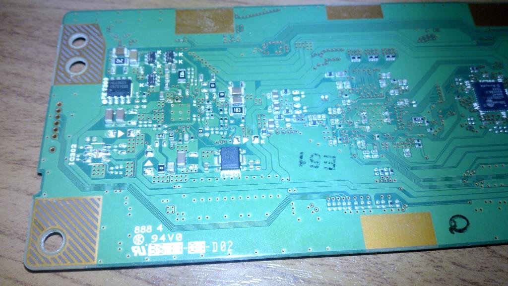

Абсолютно аналогично.Есть подсветка ,черный экран на T-CON +12 есть,остальные не соответствуют-получается ISL9860 не работает. К,З.и прогаров не нашел..В даташите режимы указаны на работающую микр.. Не знаю может нет сигнала с майна на запуск или что. Хочу проверить т-кон в автономе .Опасаюсь сунуть 3.3 "не в туда"

Там есть Winbond, так в чем проблема?

Вообще - как проверить T-CON?При подаче +12 без шлейфа от майна ISL9860 должна сразу выдавать все напряжения? Смотрел - похоже что в т-коне должно "делаться" 3,3 ( и остальные) т.к. с майна только +12в. -
остальное "цифра" и запуск isl по квадратной шине. При подключеном шлейфе на шине 3,3в присутствует 0,43в. без шлейфа - 0в.Вот и не пойму-либо есть запуск isl и где то к.з. и микра "не разгоняется", либо она дохлая.На шину 3,3в подавал с отдельного б/п -ток 50мА,ничего не греется (ессно и не работает).

По даташиту на isl9860 "ей надо " 3,3v и 1,8v которые должны "делаться" где то в плате т-кон. В нете высмотрел ролик про этот т-кон с похожим косяком. Там автор меняет RH12.
Смотрел на него-звонится один переход 200ом, так и не понял что это, вроде должен быть стабилизатор...или ...хз да и напряжений нет на нем. Подскажите -что это?
