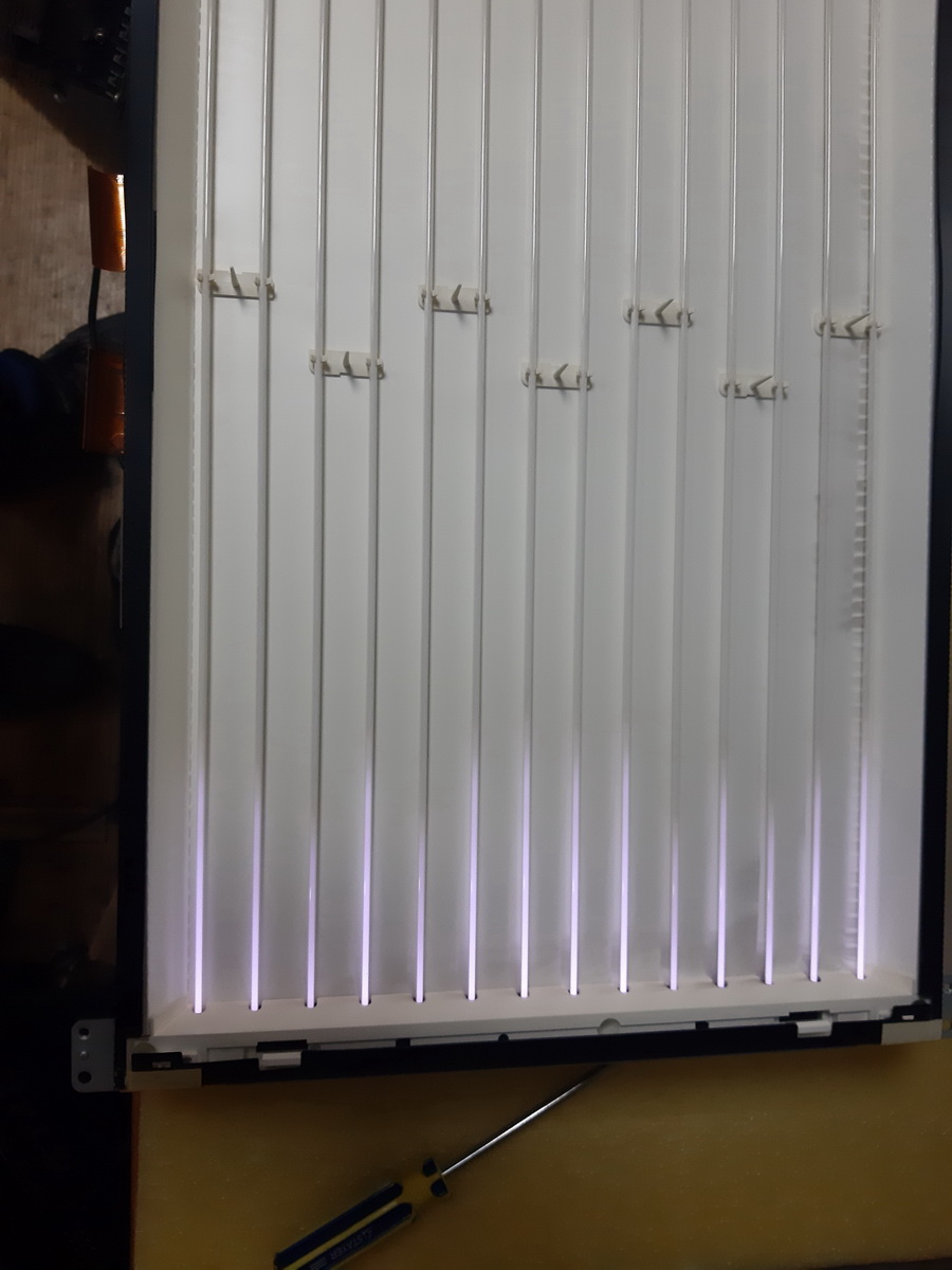

Добрый день принесли в ремонт ТВ Sharp LC26-GA6E с дефектом нет изображения уходит в защиту
Состав ТВ
MainBoard DUNTKD334WJ
Блок питания RDENCA134WJZZ
Inverter Units состоит из 2 плат Горячая сторона PWB RUNTKA094WJZZ и Холодная RUNTKA095WJZZ
LCD-panel LK255T3FZA6
Вскрыл проверил визуально все нормально Проверил все напруги с БП выходят как положено. PFC 400В есть Отключил защиту инвертора
увидел что лампы горят на 10 процентов длины Прозвонил трансы отклонение 2-3% поменял кондер по питанию ШИМа OZ9611.
Результата нет. первый раз с таким дефектом столкнулся не могут же все 14 ламп перегореть одновременно.
Такую схему включения вижу в первый раз на БП основной транс ламп стоит и качает маленькие на доп плате выходы трансформаторов сидят на горячих
концах ламп а холодные на отдельной плате. При чем если холодные концы повесить в воздухе ничего не меняется.
Ума не приложу в чем может быть дефект. Транзисторы в обвязке все проверил все нормально. Трансы не греются если бы было КЗ то грелся бы.
Прошу совета у профи кто подскажет в какую сторону двигаться. Думаю шим может махнуть но пока нет под рукой такого.
Может есть какой типовой дефект?

Amluser, отражатель на холодной стороне подними, посмотри, не шьёт ли на корпус. Возможно полопался пластик и давно прогорел там. Возможно отгнил или отгорел конец общей линейки. А вообще распиши ка напруги на шимке инвертора в момент запуска, защиту верни. Тему согласно правилам оформи, распиши состав хотя бы

Amluser, самое простое это сделать стандартные замеры, начиная с основного напряжения на инвертор, напруги на трансах, отыскать все предохранители керамические на плате инвертора и заменить пробитый. В воздухе ничего не должно висеть, что то не усмотрел. Драйвер этот не часто но поддыхает и ты хоть обвешай всё, по всем вариантам снятия защиты, не заработает. Но прежде, чем хоронить его и просили замеры. Если есть что подкинуть, не стесняйся. Была давно у меня такая же неисправность. Аппарат модель не помню уже, 37" или 40" тоже sharp, лампы до половины зажигались. Вскрыл панель, лампы чёрные кольца. Замена всех ламп решила проблему. На твоём месте я бы проверил лампы. На фото хорошо видно разное свечение у ламп. Одна конкретно села, вот и тащит за собой всё по обратке. Найди две лампы одна самая короткая по засветке, другая напротмв самая длинная и аккуратно поменяй их местами. Если длина свечения переехала вместе с лампой делай вывод.

В общем намаялся я с замерами выводя проводки из под платы. толком ничего не совпадало с ДШ на м\сх. кроме питания и ОС. Осцилом не подлезти хотя он имеется.
Была произведена замена м\сх OZ961ISN на вроде как аналогичную по выводам OZ964SN. Подсветка завелась лампы все горят на полную мощность. Ничего не прошивает никуда Но появился шелкающий звук в силовых трансах.
Возможно что то не совместимо в этих м\сх. Оригинальной м\сх у меня в городе нет к сожалению. Может у кого то есть мысли или наработки как щелчки эти убрать?. что ей надо поменять в задающих может быть цепях или где то еще.
