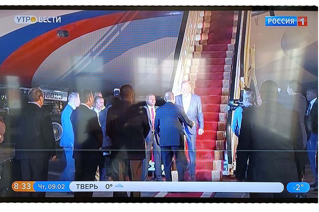

Samsung UE55ES6307U Горизонтальная полоска на экране
Nikola1962
Сообщения: 8
Сообщение #1 От 09/02/2023 12:01 цитата
До этого работал отлично, но годы пролетели . Было пару перезагоузок, может в сети были провалы. Но не заметил, когда появилась полоска. Она меняет цвет вместе с изменениями сюжета на экране, появляется сразу с логотипом при включении.

У самого то какие мысли?

думаю два варианта: что-то с прошивкой , ну маловероятно. А вот судя по постоянству поломки, где-то пропал контакт может в разъёмах шлейфов на матрицу, но больше всего кажется, что вышел из строя какой-то конденсатор. Видно как эта полоса меняет цвет согласно яркости вертикальной полосы, как-то связана она с сюжетом на экране, на тёмном экране она превращается в несколько тёмных полос, уже где-то 1 см расплывается в разные по яркости тени. Я конечно на днях сниму телевизор со стены, просмотрю всё и что смогу проверю. Пока читаю на разных форумах, кто и что скажет, про вертикальные полосы есть много информации, а по таким почти нет. Я попытался легонько костью пальца постучать по верхней и нижней части матрицы, слева направо, у меня появлялись вертикальные полосы в месте стука, потом вообще упала яркость и стало так темновато и контрастно. Выкл-вкл и вот два дня уже всё нормально, ну только полоса. Я всю жизнь ремонтировал телевизоры, сначала ламповые, потом 2-3-4 поколения. Отремонтирую и этот, если не матрица, хоть ему уже и более 10 лет. Что от вас хочу, дорогие форумчане? Говорите все, кто что думает, я думаю одна из ваших мыслей направит меня в нужную сторону. Возможно где-то переходной контакт на шлейфе, там напыление при металлизации отверстий. Спасибо всем!

Это неремонтируемо.

можно так и оставить конечно. Знаю, что таких аппаратов, чтобы шлейф к матрице припаять, только два в стране. В Питере и на Юге где-то. Ну наверное и дорого стоит эта операция. Если хуже не станет, то пусть будет так. Но эти простукивания меня тревожат, такое ощущение, что там всё внутри на честном слове держится. Я всегда раньше, отдавая телевизор клиенту, сам стучал по нему кулаком, показывая, что ремонт сделан на совесть и всё пропаяно, ну и гарантия - получите. А сейчас, что новый телевизор купить, так он через год накроется.

Это внутри матрицы.

Внутри матрицы, я думаю, всё нормально. Я видел на видео, как в руках мастер шевелит шлейф от матрицы идущий и на экране всё дёргается, вертикальные полосы шириной с ладонь передвигаются и переливаются . Чтобы водой залито было снизу, не может быть, не мыли и на морозе не был, в комнате висел всегда на стене.

Вертикальные полосы - их нет, но при простукивании я их видел. А горизонтальная есть постоянно. Извините, я не хотел вас расстроить.

А полоса по твоему - это нормально?

Матрица ( в сборе ) состоит из модуля подсветки ( корыта ) и жидкокристаллического СТЕКЛА.
Так вот дефект в СТЕКЛЕ.

Я уже понял, остаётся смотреть пока так. А дальше будет только хуже ? Есть примеры из жизни других матриц?

Возможно...
