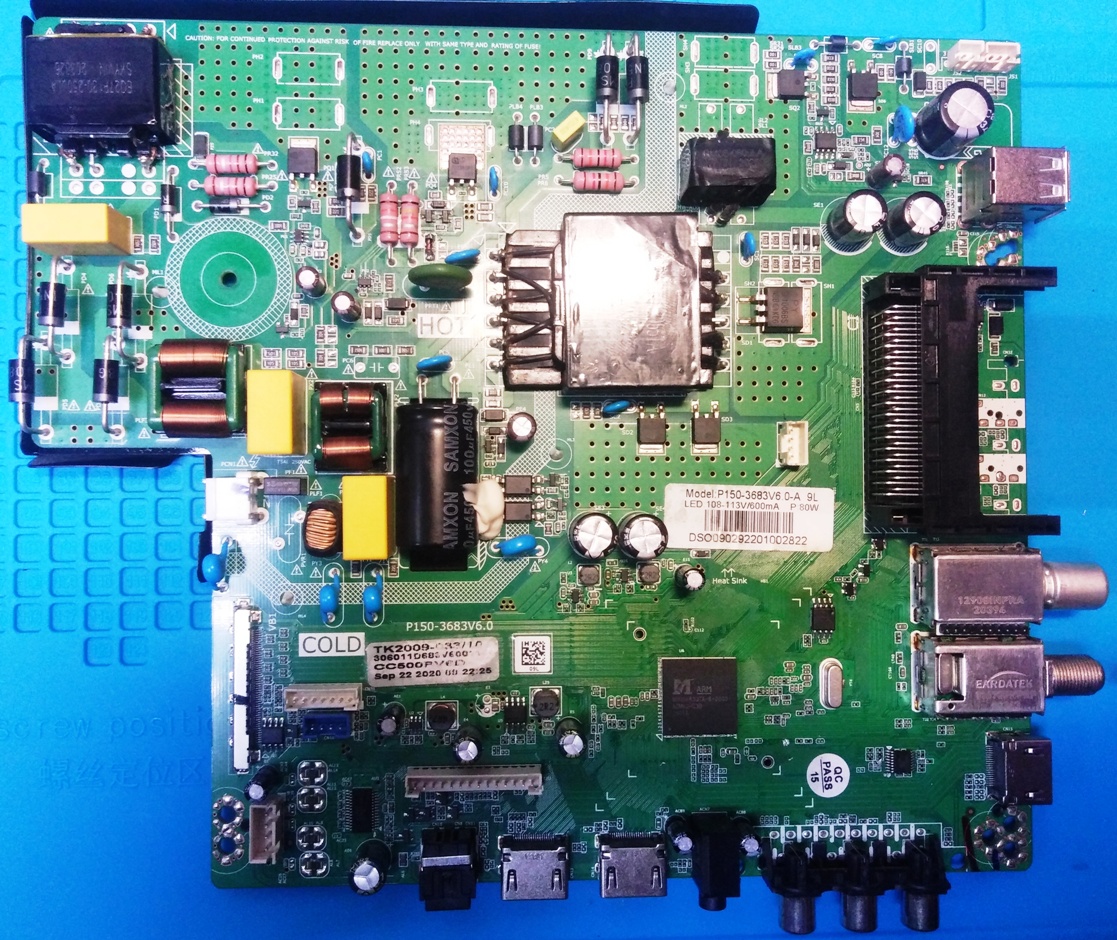

DEXP U50F7000E - включается, загорается подсветка, но на экране ничего нет.
Марка и модель - DEXP U50F7000E
Шасси (если известно) - P1503683V6.0
Процессор - ARM MSD3683QTA-8-00G0
SPI флэшка - cFoen QH64A-104HIP
Телевизор реагирует на кнопку включения на панели и на пульте, при этом выключается только с пульта. Во включенном состоянии светодиод гаснет и реагирует миганием на нажатие любой кнопки на пульте. При включении загорается подсветка, но экран просто темный. Напряжения на плате присутствуют 5, 12 и 3,2 вольта на SPI микросхеме. На сетевом конденсаторе в холостом режиме около 310 вольт, во включенном около 40. 12 вольт на T-CON приходят. Прошивку менять пробовал, результат один и тот же.
При подключении телевизора к терминалу получил вот такой результат:

Фото майна
 Размер файла:  524.41 КБ
 Просмотрено:  392 раз(а)

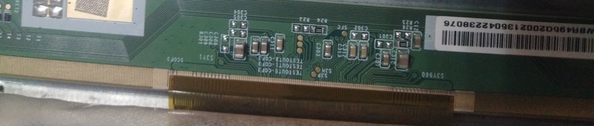

Necrog
Сообщения: 30
Сообщение #7 От 12/12/2022 07:25 цитата
qazedcwsx, в подсветку не лазили, с ней изначально было все в порядке, тв сам по себе в такое состояние пришел... недовольство, огорчение
ДОБАВЛЕНО 12/12/2022 07:27
Из всего выше свалившегося догадываюсь нужно покопать T-CON...
ДОБАВЛЕНО 12/12/2022 07:30

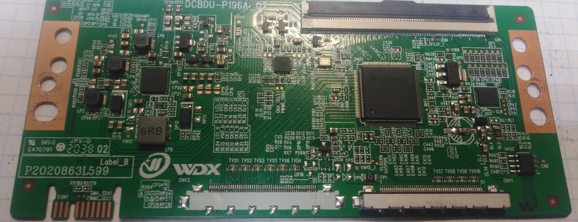

disel 33, bumbox1974, - нет не учился - это честная правда, самоучка с прямыми руками. Именно поэтому залез туда где точно понимал, что делаю и не полез туда где пока еще не разобрался и обратился за помощью, для чего тогда нужны эти форумы? Не хотите помочь, вас ведь не заставляют, но не нужно и гадостей писать! К тому же все с чего-то начинают. ТВ мой, мастерских адекватных в городке нет!

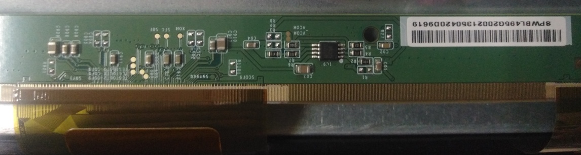

На наклейке от тикона - CC500PV6D, на текстолите DCBDU-P196A_02
T-Con
 Размер файла:  246.15 КБ
 Просмотрено:  516 раз(а)
SerPan62
Сообщения: 1668
SerPan62
Сообщение #8 От 12/12/2022 08:16 цитата
Necrog, ну что, стало ПОНЯТНО, коняшка DCBDU-P196A_02 P2020863L599 CC500PV6D, под стекло никто не нырял. Чего нибудь померим?? Профиль на твоей совести, или откуда ты мы не узнаем.
ДОБАВЛЕНО Пн 12 Дек, 2022 14:29
Necrog, да, чтобы тебе понятней было, CC500PV6D это стекло (матрица) твоего тв. Аж на 12шлейфов.Кстати на неё никто ничего не плеснул?? Глянул бы, это как бы в первую очередь надо сделать

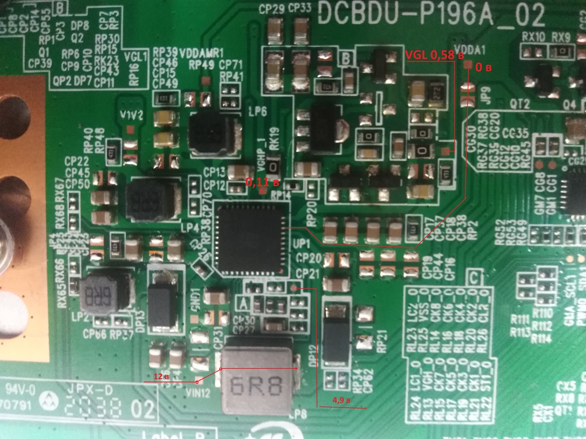

SerPan62, к адекватной критике всегда отношусь положительно и с уважением! По точкам на тиконе:
12В уже писал есть и до и после предохранителя в виде резистора нулевого сопротивления.
VDDA1 - 0 в
VCM - 0 в
V33V_1 - 3.25 в
VIN12 - 12 в
VIN12_1 - 12 в
VCHP_1 - 0.11 в
VDDAMR1 - 0 в
VCMCF1 - 0 в
V1D8 - 1.78 в
PWM0_SDA1 - 3.24 в
CMA_SCL1 - 3.24 в
V1V2 - 1.18 в
На восьмой ножке еепромки 3,24 вольта
Подскажите если чего пропустил.
ДОБАВЛЕНО 12/12/2022 08:50
SerPan62, да, чтобы тебе понятней было, CC500PV6D это стекло (матрица) твоего тв. Аж на 12шлейфов.Кстати на неё никто ничего не плеснул?? Глянул бы, это как бы в первую очередь надо сделать - учусь быстро, более не повториться!
ДОБАВЛЕНО 12/12/2022 08:55
"Кстати на неё никто ничего не плеснул" - ни каких следов не снаружи, ни внутри, ни от какого либо вида жидкости... Да и висел он на стене, туда постараться нужно чего либо налить... хммм... - Хотя чудеса и не такие случаются...
SerPan62
Сообщения: 1668
SerPan62
Сообщение #10 От 12/12/2022 10:11 цитата
Necrog, а теперь отключи шлейф от T-con к планкам матрицы, ничего не меняется? по замерам. А чтобы понять пусть примерно возьми замеры с другого коня, похожего с инета. Да и ничего у тебя не греется?
bumbox1974
Сообщения: 826
bumbox1974
Сообщение #11 От 12/12/2022 10:29 цитата
Замеры - это конечно хорошо, но где VGH, VGL,VCOM? Основные рабочие напряжения на теконе найди.
Necrog
Сообщения: 30
Сообщение #12 От 12/12/2022 10:40 цитата
PLOCK - 1.74 в
STV1 - 0 в
CPV1 - 0.29 в
CPV3 - 0.29 в
LC - 0 в
CLR - 0 в
Домерял все точки которые обнаружил на плате
CP21 - 4.98 в
VLOCKN - 3.12 в
VHTPON - 0 в
XON - 3.18 в
GM7_CG8 - 0 в
GM1_CG1 - 0 в
GMA_WP - 3.03 в
GM14 - 0 в
GM8 - 0 в
GMA_SDA1 - 3.24 в
FWM0_SCL1 - 3.24 в
SerPan62, после отключения шлейфа на матрицу изменения обнаружил только в точке LC стало 3,25 вольта, на ощупь вроде как ничего не греется...
Инфу по схожему тикону пока поищу...
ДОБАВЛЕНО 12/12/2022 10:44

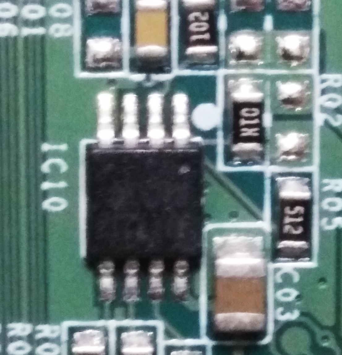

еще смущает что на пятой ноге еепромки ft24c64a, тот что SDA напряжение такое же как на восьмой - это нормально?
ДОБАВЛЕНО 12/12/2022 10:54
Прошу прощения очепятался, у меня VCHP_1 - 0.11 в а это VGHP_1 он же видимо просто VGH - 0.11 в VCOM - полагаю это VCM_CF1 - 0 в, больше ничего похожего не нашел... Если не прав подскажите пожалуйста, а VGL - это скорее всего VGL1 - 0.58 в. Одинаково с подключенным шлейфом матрицы и без.

Сообщение #13 От 12/12/2022 10:56 цитата
Главное, что на 8 - 3.3В есть, А вот на VCM и VDDA, нету ничего, а должно быть. Ждём чего нароешь. Я не просто интересуюсь откуда сам. Может, что рядом у коллег в наличии.

Сообщение #14 От 12/12/2022 11:36 цитата
VGH должно быть в районе +26...29 В. VGL - минус 6-8 В. У тебя их нет. Стало быть рой микросхему преобразователя на теконе или ищи другой текон на подкидку. Перед подкидкой не подключай шлейфа на матрицу и включи текон без нее. Напряжения должны быть. Если напряжения есть, то подключаешь шлейфа на матрицу и держишь палец на микросхеме. Если при включении она начнет дико калиться, то где то на матрице явное КЗ сидит, которое убивает преобразователь.
Проверь наличие питающего напряжения 12В на входе текона и самой микросхемы преобразователя.
Преобразователь - это та микросхема, что слева, маленькая, в окружении различных дросселей.

Сообщение #16 От 12/12/2022 12:00 цитата
А смысл? Он же пишет, что в данный момент и с отключенной матрицей нет напряжений. DCDC уже сдох походу.

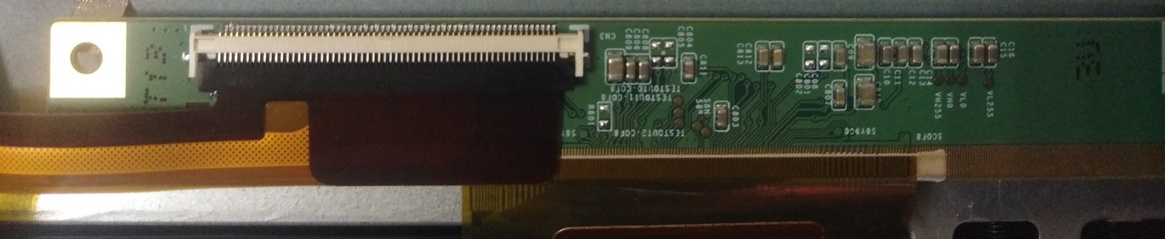

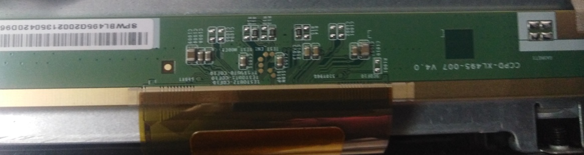

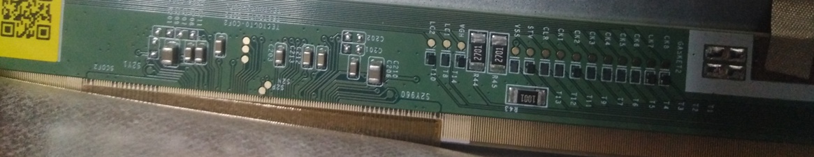

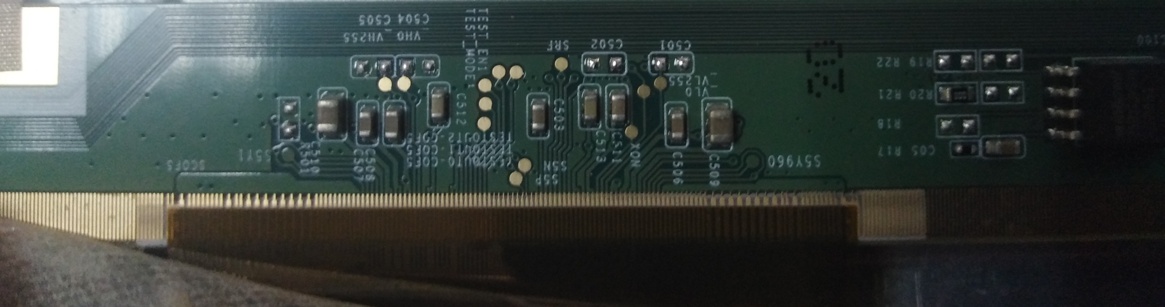

Не, идём пока правильно, ещё фото бы планок стекла, интересует соединение их шлейфиком(это по памяти). Глядишь и глины не к чему будет проверка, ну да не все сразу.

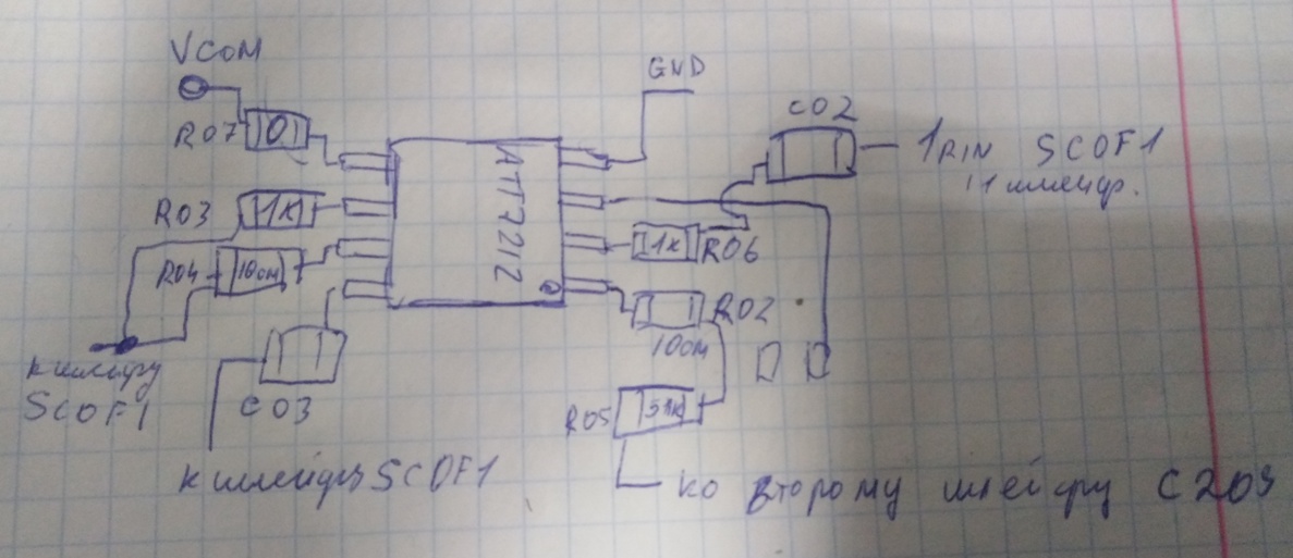

Necrog
Сообщения: 30
Сообщение #18 От 12/12/2022 12:12 цитата
Сейчас еще раз промерял точки на тиконе, на предмет не ошибся и не пропустил, шлейф на матрицы был отключен, проц все таки ощутимо подогрелся, в какой-то момент палец уже с трудом терпит, остальное все еще раз прощупал больше так ничего не греется.
SerPan62
Сообщения: 1668
SerPan62
Сообщение #19 От 12/12/2022 12:20 цитата
Necrog, прочти ещё раз, если не трудно, что я тебе пишу,а то как бы мы друг друга не допонимаем неодобрение
Necrog
Сообщения: 30
Сообщение #20 От 12/12/2022 12:21 цитата
SerPan62,
  IMG_20221212_161301.jpg  98.98 КБ  Скачано: 1319 раз(а)
  IMG_20221212_161332.jpg  94.92 КБ  Скачано: 971 раз(а)
  IMG_20221212_161336.jpg  117.32 КБ  Скачано: 699 раз(а)
  IMG_20221212_161342.jpg  104.29 КБ  Скачано: 612 раз(а)
  IMG_20221212_161354.jpg  113.78 КБ  Скачано: 533 раз(а)
  IMG_20221212_161420.jpg  107.51 КБ  Скачано: 508 раз(а)
  IMG_20221212_161431.jpg  84.08 КБ  Скачано: 447 раз(а)
  IMG_20221212_161438.jpg  105.97 КБ  Скачано: 505 раз(а)
  IMG_20221212_161446.jpg  105.01 КБ  Скачано: 816 раз(а)
