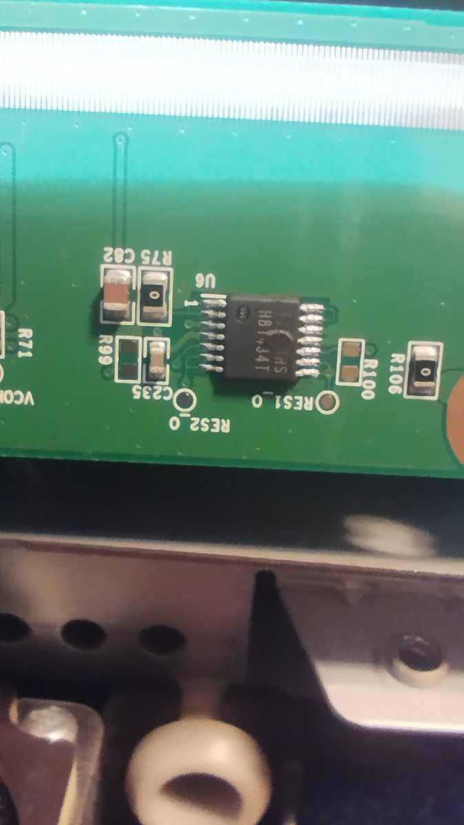

Приветствую.
Ребенок плеснул на телевизор LE32A451C1 немного воды грубость , прямо на центр экрана, которая стекла вниз и намочила разъем шлейфа идущего к матрице. Тогда еще не зная этого, телевизор включили и он немного поработал. Появилась вертикальная белая полоса (изображение на полосе есть, но как "в молоке") шириной сантиметров 15. А на следующий день весь экран стал бледно-белым (изображение не пропало).
Я не мастер, но с паяльником дружу. Поэтому решил действовать самостоятельно.
В общем, я его разобрал обнаружил влагу (вытер и высушил) и прогар на микросхеме . Надеюсь, что её замена устранит проблему. Однако из-за прогара не могу понять маркировку. Пробовал гуглить различные комбинации символов - не нашел. Фото прилагаю
H8_I_434T , H8_T_434T , H8_1_434T

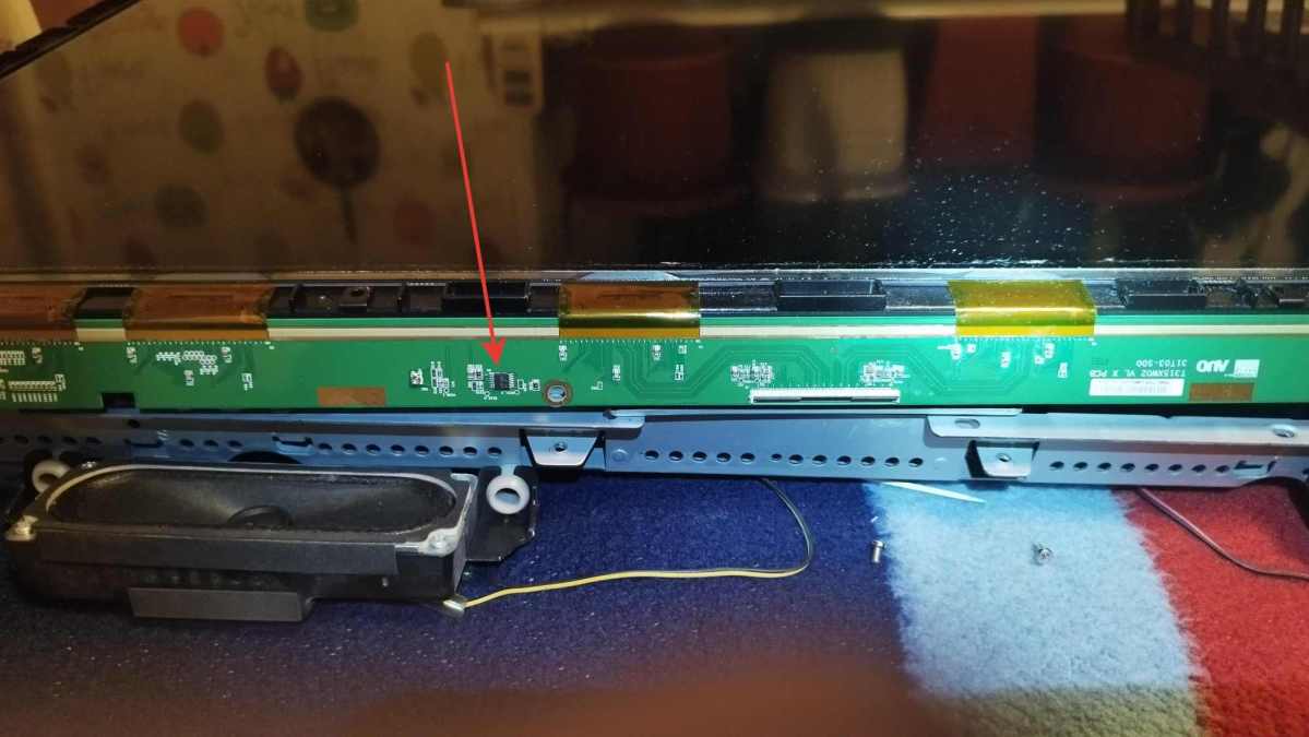

микросхема находится на тонкой длинной плате непосредственно с которой идут шлейфы на матрицу (как называется не знаю, увы) , эта плата имеет маркировку AUO T315XW02 VL X PCB 31T03-S00
буду благодарен за любые подсказки по сгоревшей микросхеме и по ремонту моего телика в целом

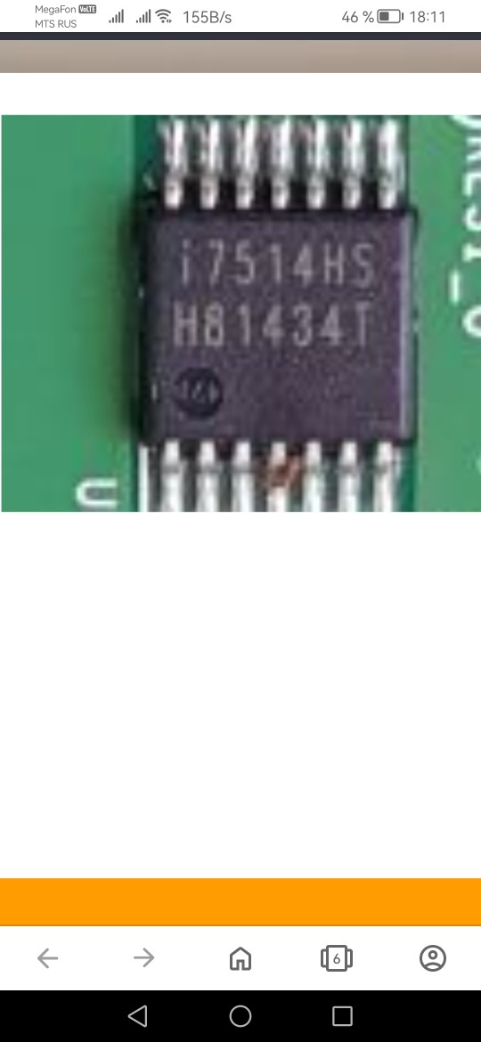

счетверенный операционник. работает по постоянному току.
AS34-G、EC5534、EC48324、EL5420、AD8567, EC48324-FV, EL5411, i7724DA, I7814HS и еще есть
SerPan62
Сообщения: 1669
SerPan62
Сообщение #3 От 14/03/2023 12:13 цитата
Держи

ура, спасибо! а он , будучи сгоревшим, может белёсым делать картинку ?

Сообщение #5 От 14/03/2023 12:20 цитата
jollo, тебе осталось поменять и ответить на свой вопрос. голливудская улыбка
jollo
Сообщение #6 От 14/03/2023 12:40 цитата
по названию микросхемы нашел на этом форуме аналогичные ремонты после залития водой. да, белое изображение может быть. уже едет донор с авиты ко мне улыбка
