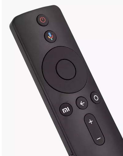

XIAOMI L32M5-5ARU не реагирует на пульт.
Моноблок TPD.MS6683.PB791
Панель ST3151A07-1-XC-3
Принесли два пульта. ТВ на оба не реагирует, При включении встаёт на главную страницу. Подключенной мышкой можно переключить тв на канал. Функция сброса на заводские настройки мышкой не активна.
Скачал тут http://televid-sib.ru/index.php?topic=133365.0 прошивку, залил. Тв обновился, но после включения начинает просить адаптировать пульт. На экране пульт с пальцами и кнопки, которые нужно нажать. Но никакого сопряжения не выходит. Грешным делом взял в магазине новый пульт (мало ли чего), но, увы, всё осталось на прежнем уровне.
Может у кого какие мысли по этому поводу есть?

- ик-пульт XMRM-000
- установить MI Remote на тлф
- разбираться, почему не работает блютуз в ТВ. Может банально в пользовательских настройках выключен
Borek писал:
исчерпывающе информативно и содержательно. классно!

Некто Никто
, - разбираться, почему не работает блютуз в ТВ. Может банально в пользовательских настройках выключен
Попасть на анную функцию в меню не получается.

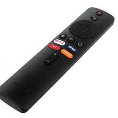

Про пульты. Один родной, второй с магазина с дополнительными Фото? пжлста
Ютуб не работает у меня.

кратко пересказ ролика - проверить работоспособность пульта с помощью телефона. Включить блютуз на тлф, зажать на пульте кнопки сброса (mi & O), убедиться, что пульт на тлф определяется. Можно согласиться на сопряжение. В этом случае пульт подключится к тлф и можно оценить действие кнопок (вправо-влево-вверх-вниз и ОК как минимум). При подключении к тв коннект на пульте произвести заново.

Borek писал:
Фото? пжлста
могу ошибаться, но пульт, который на втором фото (неродной) имеет список совместимых моделей. Он для следующего года Mi (M6). M5 у него в списке не значится. Но 100%-но утверждать не буду.

Некто Никто, других пультов нет

Чего за сегодня успел. Оба пульта проверены ч-з телефон. Он их видит. Вывод - пульты рабочие.
На телефоне моём есть програмка пульты. Нашёл в ней данный тв, продключился к тв, настроил. Всё работает.
Зашёл в меню посмотреть какие пульты подключены или чего там написано. Но поиск идёт до бесконечности и не останавливается. Т.е. ничего не смог посмотреть.
При включении тв пишет, что прошивка под андроид. А что стояло родное, фиг знает. Получается, пульты под эту прошиву не подходят.
