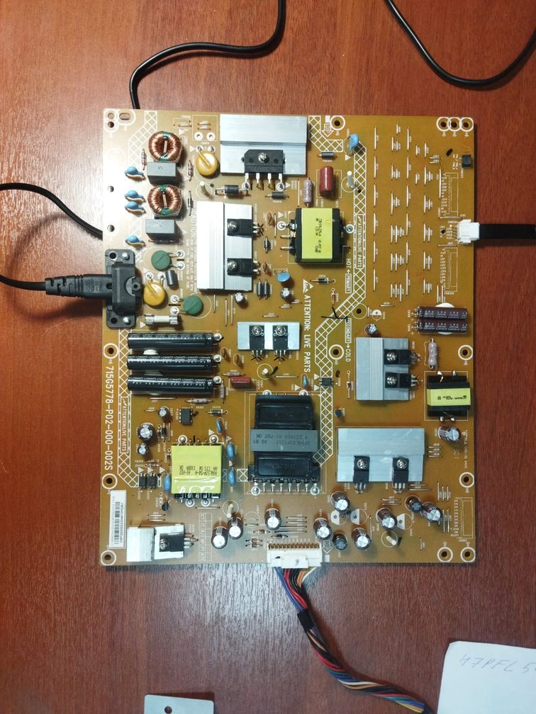

Шасси TPM9.3ELA
Материнская плата 715G5155-M01-002-005K (VerA)
которая - xxPFL35x7H
Прошу помощи - совета.
Померил напряжения с выхода БП +14В есть , +5В - тестр показывал плавающее напряжение, с частотой примерно 1 Гц. Осциллограф ничего не показал, ни всплесков, ни выбросов - линия качается вверх вниз..
Потыкал LCR-метром в емкости на БП - номиналы, добротность - в пределах.
Прошелся по стабилизаторам на маин плате - на выходе стабилизатора D/A PWR на схеме U7005, 3V3) - 0,66В,
Отпаял три микросхемы:
1. U7005 (G1084-33TU3Uf) - D/A PWR на входе 5В, на вых 3.3 (стр. 57 мануала)
2. U4004 - DDR3_DDRV - вход этой микросхемы и U7005 звонится на КЗ, поэтому ее тоже отпаял.
3. U 7008 - эту отпаял до кучи, так как на ней тоже плавало питание.
все эти микрухи - обычные стаб, три ноги, вх, вых, земля.
После снятия трех микросхем - питание +5В вернулось.
Установил первую в цепочке U7005 - +5В на выходе БП, +5В на входе стаба. Теперь :
при отпаянном от схемы выходе на стабе +5В на входе и +5В на выходе.
При запаянном в схему выходе - +5В на выходе БП, на выходе стаба +0.66В, соответственно на входе U4004 (если выход U7005 - вход U4004. Это так и должно быть?) снова 0,66В.
В мануале:
схемы стабов U7005 и U7008на 57
схема стаба U4004 на 67 и 85 стр. (зачем и там и там?)
плата на 91стр.
Ткните носом куда копать, что смотреть.
Замену маинбоард (продают за 4800р.) - не предлагать, телек мой собственный . не стоит этот аппарат таких денег..
Заранее спасибо всем откликнувшимся.

CrRobin,отключи БП и запусти его автономно,нагрузи его .Нужно исключить неисправнось БП ) но судя по всему что то садит линию по 5 Вольтам .что на входе стаба и смотри что садит выход стаба ,где замеры ?

На выходе БП и входе микрухи -стаба +5В, если выход микросхемы отпаять от платы - на выходе 5В (поправил), если припаять 0,66В. При этом с БП 5 вольт идет.
Нагрузить БП - сделаю. |
alexsey_84
Сообщения: 1572
CrRobin, сопротивление по вых стаба относительно земли ? там у тебя Коза засела процентов на 99.9 % !
ДОБАВЛЕНО 16/03/2020 14:53
CrRobin, глянь U7002 она может садить по 3.3 В.
ДОБАВЛЕНО 16/03/2020 14:55
И откинь шлейф от матрицы , без него что озвучь ? |

1. Сопротивление между выходом стаба U7005 и землей. Тут чудеса
красный щуп - вых, черн.- земля =6,8кОм
красный щуп - земля, черн.- вых =2,3кОм
Ничего не путаю. Сопротивление плавно растет, потом останавливается.
2.U7002 не запаяна, на фото в мануале это видно.
3. Все шлейфы откинуты, только питание. О.666V
