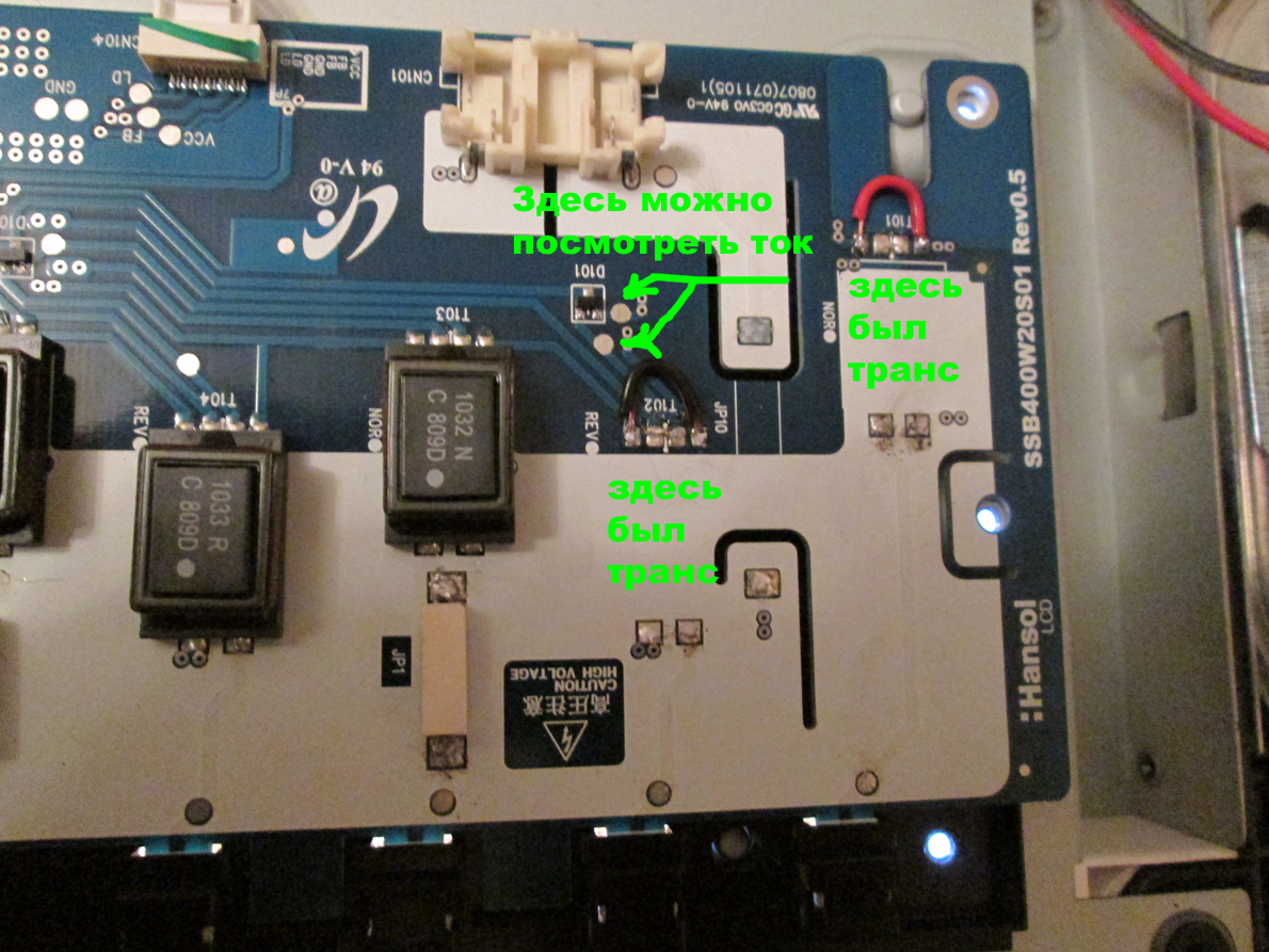

До этого не разу не сталкивался с лампами подсветки, решил проверить их. С инвертора высокое напряжение подается на балансер (схемы его почему то нет в мануале), на нем разводится на 10 ламп в цепи каждой стоят измерительные трансы с выходных обмоток которых берется сигнал обратной связи пропорциональный потребляемому лампой току. Померял осциллографом эти сигналы - на нижней лампе ток оказался в 2 раза больше чем на остальных. Отключил лампу отпаяв ее трансформаторы. Контакты куда подсоединялись вторичные обмотки пришлось закоротить иначе балансер выдает LAMP_DET и инвертор выключается. Телевизор запустился. Восстановил резисторы в обратной связи (что-бы восстановилась яркость). Все отлично заработало. отсутствие одной лампы почти не заметно, полевики в нормально тепловом режиме...

Повторил процедуру и обнаружил опять повышенное потребление нижней (уже получается второй снизу) лампы. Отключил ее. Опять все пришло в норму, только вот отсутствие двух ламп уже становится заметным. Через пару часов прогона ситуация повторилась - ТРЕТЬЯ ДОХЛАЯ ЛАМПА!

Изменение напряжения обратной связи.
ДОБАВЛЕНО 26/02/2013 00:43
Плата балансера после отключения одной лампы
резисторы обратной связи
 Размер файла:  875.91 КБ
 Просмотрено:  568 раз(а)
балансер
 Размер файла:  869 КБ
 Просмотрено:  730 раз(а)
