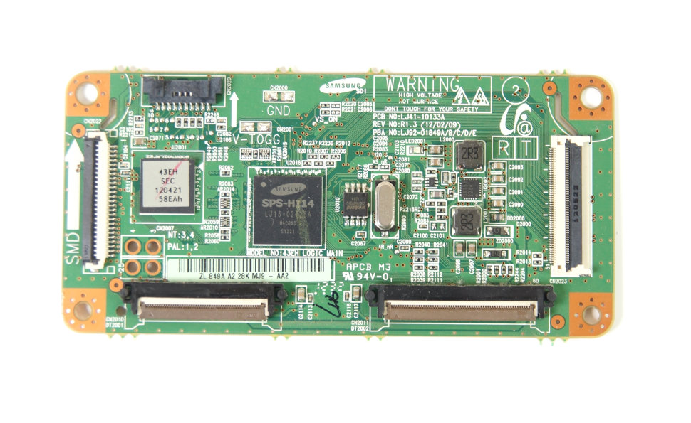

Пришел с диагнозом – не включается, слышно искрение.
Помимо колец на всех платах я выявил повреждение Y-SUS (выгорел с искрением маленький высоковольтный кондер 102K 1KV около 3-х больших литов, в «КЗ» Q5024 и Q5013 (FDD 8N50NZ). Больше проблем не нашел.
Был взят Y-SUS с донора. На остальных пропаяны кольца. Все заработало. Решил погонять на компе и увидел небольшие дефекты: немного розового вверху справа (около 1 см), и при отображении меню на светлом фоне слева от меню розовые мельтешащие точки. И вроде бы недостаточная яркость или контрастность (ярко-белый недостаточно белый) (хотя я могу ошибаться, плазм мало попадается).
Все напряжения относительно шильдика на матрице - точно, как в аптеке.
На Y-SUS немного потеряли в емкости все большие электролиты (5-10%) – критично или нет?
При более детальном осмотре обнаружил, что на «новом» Y-SUS вместо Q5018 и обвязки (2 резистора 150 и 103) – пустое место. На старом Y-SUS там стоял FGD4536 в паре с таким же Q5017 (критично это или нет?)
В автономе (LVDS в сторону, на лоджике замкнуть пины 3 – 4) на белом фоне также розоватые оттенки присутствуют, кроме розового мусора слева. Сам белый не белый, а состоит из широких розоватых вертикальных полосок, особенно справа сверху.
Камера снимает немного не так, как видит глаз (нету квадратов и полоски не так явны), но все же дефекты понятны.
Отсюда возникает несколько дополнительных вопросов:
1. Из-за чего может быть такой дефект и как его убрать?
2. Подсаживаются ли данные матрицы
3. Допаять на новый Y-SUS Q5018 c обвязкой?
4. Стоит ли восстанавливать старый Y-SUS (Есть ли в китае нормальные транзисторы для этих телеков, если есть, то может кто кинет ссылку)?
5. Надо ли вообще доделывать данные дефекты (при просмотре ТВ если не знать, то вроде не очень заметно, хотя, я не знаю, как было изначально)?
С Уважением, заранее благодарен за ответы!

Или деградация панели, или - https://monitor.espec.ws/section31/topic294399.html

Попробуй подрегулировать питание VS.

Да. Есть прошивки от мурашек на эти панели. Убирают сей дефект.
Но у меня есть только на S42AX-YB11 - к Вашей панели у меня нет...

Вставлю своё слово ни на что не претендую сталкивался с подобными моделями несколько раз. И что только не делал менял лоджик MAIN транзисторы на семь раз проверенные данные артифакты не уходили. Скланяюсь к дефектам панели на данном ТВ. Про транзисторы из Китая скажу так хорошие транзисторы стоят хороших денег. FGPF4633 выписывал недавно за 2000р десять штук. С-1800пф U-3.7в. Про Q5018 и обвязку зачем тулить если на заводе не поставили.
