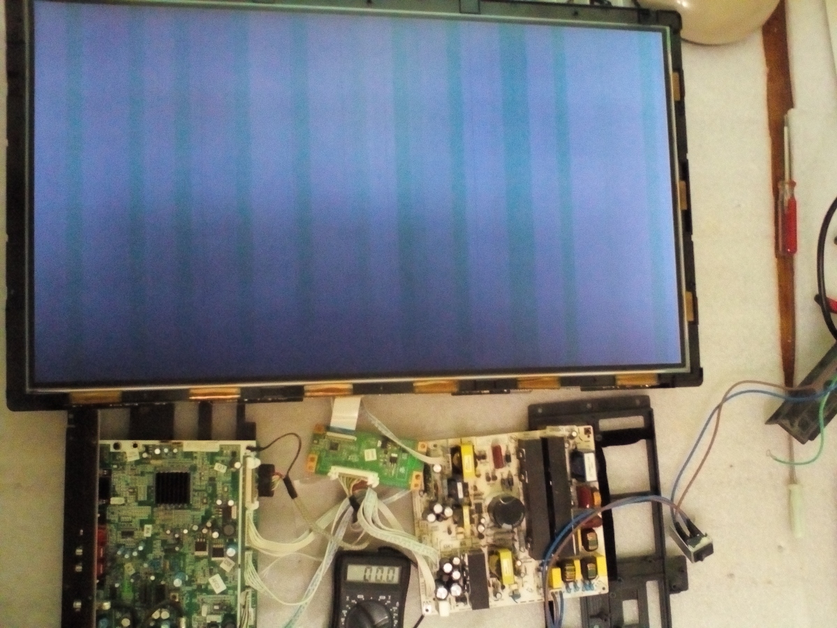

ВВК LT2610S
мейн: 569HU5601C (26HU36S)
матрица V2601B1-LO2
процессор под радиатором
память 24C32AN_Контрольная сумма D753
флэш seriall A25L40 _Контрольная сумма 05EB
тюнер TDQ-6FT/W124XC
Video-IF TDA4470
Т-кон B6539E2-DR на CM1671A-KQ
инвертор/модуль питания: 569HU1320D VER:00
Пришел с диагнозом нет изображения, подсветка есть, звук есть. Проверил напряжения на Т-коне 3,3 и 2,5 в норме,столбцовые драйверы греются одинаково не сильно. На ЛВДС контакты чистые. Телевизор не залит, шлейфы на верху, проверил все чисто. Вопрос CM1671A-KQ на Т-коне должен греться и как его проверить?

LAMBARZOL, крайний шлейф стекла прижми к планке.

Борис Горбунков, Крайний слева и справа прижимал нет эффекта.

LAMBARZOL, на твоём фото - справа.

Борис Горбунков, посильнее надавил всем пальцев и появилось изображение, выкл и снова вкл изображение есть. Я так понимаю это в шлейфе отклеились контакты? Чтобы не было повтора их надо прижать как-то?

LAMBARZOL писал:
Там рамка металлическая по периметру стекла - вот и придумай что-нибудь...
Потом на прогон.
