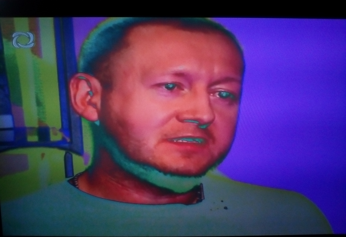

LED Philips 32PFL5406H/60 негативное изображение
Chassis/Version: TPM6.1E LA
Panel: LC320EXE (SD)(N6) код 128 // LC320EXE (SD)(N7)
T-CON: LC320EXN 6870C-0370A MAXIM 9668E
LED driver (backlight): 715G4738-P1B-H20-002U
PWM LED driver: OZ9908AGN (28)
MOSFET LED driver: K7A50D , 2907A (3)
Power Supply (PSU): 715G4738-P1B-H20-002U
PWM Power: TNY274PN (7), K4003, CAP004DG (8), SSC9512S (18), (TOP240YN)
MainBoard: 715G4722-M1C-000-005B
IC MainBoard: STA339BW , N083 G5795 (8) , 24C128W1
Тuner: ENV57U03D5F
Пришел в ремонт такой аппарат с не рабочей гамма-коррекцией: всё в инвертном цвете и даже запоминает изображение Думал отжила микросхема гаммы-к. свое, требуется замена. Управляет напряжениями гаммы MAXIM 9668E, Как писали ранее на нашем форуме замена на новую ничего не даст без перепрошивки, поэтому надо считать и записать на новую. На вооружении имеется лишь CH341A, можно ли с его помощью считать прошивку с 9668E (у этой джиги есть MISO, MOSI, CS, CLK,RXD, TXD, 5V, 3.3V, GND) Замеры на T-con.

LAMBARZOL,
Замеры пока не производил, но уверен на 99% что на выводах V2-V5 и V10-V13 напряжения равны 11.33V слишком уж симптомы совпадают.
ты сначала произведи... Насчет прошивки: перед тем как шить просто запаяй , а вось прокатит...
Возможно меня сейчас заклюют, но у меня проканало. Оговорюсь ставил б/у с другой платы , гамма стала вольтик в вольтик. При этом проблема была не в MAX 9668...

goga_tv,
Замеры на T-con.
VGH=26v
VGL= -5,95v
VCOM=6,86v
VCOMLFB=6,83v
VCOMRFB=6,83v
VCC=3,31v
VIN=11,77v
VDD=16,95v
Значения вроде в норме
V2=15v
V3=13.3v
V4=12.3v
V5=11.2v
V10=5.3v
V11=4.1v
V12=3.06v
V13=0.95v
Эти значения показывают что гамма-корректор исправен? Тогда почему все в негативе?
LAMBARZOL
Сообщения: 115
LAMBARZOL
Сообщение #7 От 28/10/2017 20:15 цитата
Аппарат оказался залитым, восстановил дорожки и телевизор работает нормально
