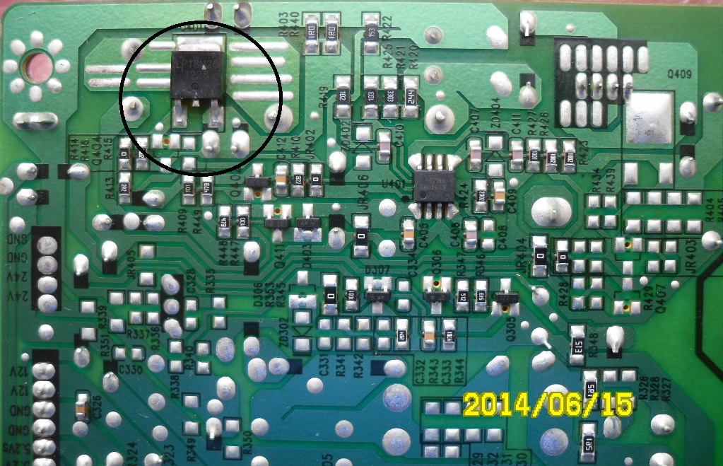

Всем привет.
LED TV HYUNDAI H-LED29V15
Шасси: 868M JUG7.820.1221
БП : R-HS060D-3HF04
Панель: ECG290MA-LZ1(RP)
После грозы, пробит полевик в блоке питания Q201 JCS7N65FB (заменил на P10NK60) и имел утечку диод - звонился в прямом и обратном направлении ~ 400Ом D205 FR107,
После замены деталей 12, 5, 3.3, 1.8 вольт есть, телевизор включается, есть управление с пульта и клавиш , есть звук но нет подсветки, на разъеме который, (как я предполагаю, идет на светодиоды) всего 24Вольт, кажется этого мало? В затененном помещении видна картинка и несколько еле заметных световых конусов идущих снизу вверх, как будто бы светодиоды светят в пол силы.
В общем толи я БП не дочинил, толи светодиодам досталось от грозы
Может у кого есть схемка на этот БП?
Можно ли проверить светодиоды в подсветке не разбирая панель, подать напряжение или как то еще?
Спасибо
Блин недоглядел вчера,в управлении подсветкой полевик 18N20 был пробит G - S переход, подкинул IRF640 на подсветке стало 41Вольт твсё заработало.
