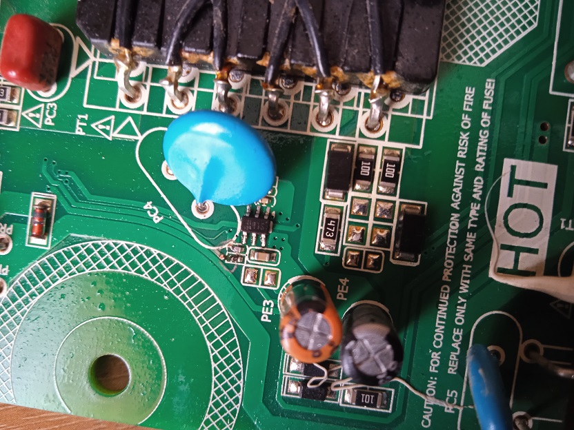

main: 715g8579-m0c-b01-005k
t-con: 55t32-c0f
панель TPT500U1-QVN03.U REV: S5B0Y
Сразу скажу: ремонтом тв не занимаюсь(моя специализация ноутбуки)
Изначально выгорел R086 на планке матрицы 50T32-SOD XR BD, поменял и заодно выпаял D004. Изо появляется на правой либо левой половине если откинуть любой из двух шлейфов, c двумя нет напруги на т-коне, т-кона нет для проверки.
Сосбсно вопрос: заказывать т-кон или таки панель?

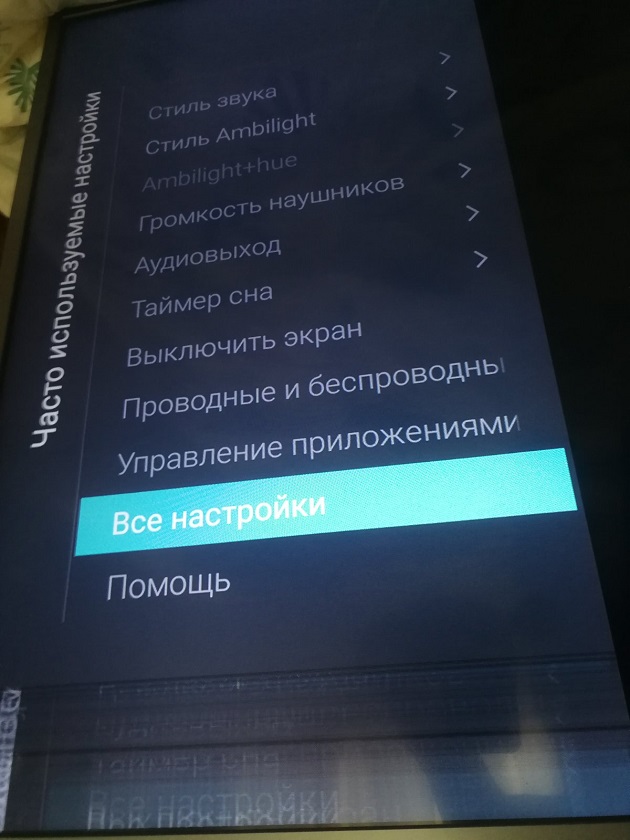

Добавлю, познее заметил, на стороне матрицы на которой был прогоревший резюк периодически дает искажения и полосы снизу екрана

вряд ли это конь.....

СТЕКЛО лечить надо. стопудово

Только вот почему левая и правая половины работают отдельно, а вместе не хотят + искажения на дефективной половине проявляются с одинаковой периодичностю т.е. примерно каждые 5 сек, это мне давало надежду что таки т-кон
