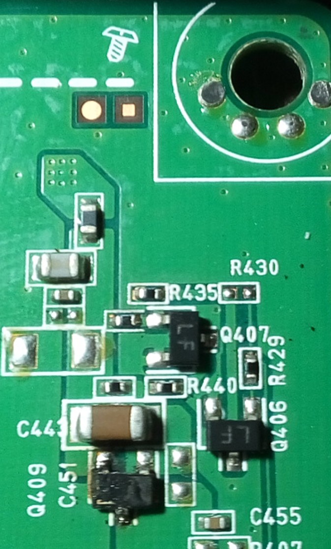

Led телевизор LG42LW4500.
РСВ ЕАХ 628654
Майн EAX64290501
Ткон 6870с-0358а
Здравствуйте. Некоторое время назад заменил ткон, поставил короткие шлейфы и плата сместилась. На стенном кронштейне все отлично работало, но когда посавили на ногу, пластина, закрывающая ткон прижалась и задела предохранитель питания ткона.в результате прогорел L702 и Q409. Вместо l702 постпвил перемычку. Напряжение на предохранителе ткон 9,4 в. Нужно менять Q409, но читается только первый символ "х". Стоит с обратной стороны платы с краю, на питание т-кон.Заранее благодарю.

Сообщение #2 От 17/03/2020 04:43 цитата
андрей.д, Х72А

андрей.д, 2n7002 N-channel 60-V (D-S) Mosfet, по моей шпаргалке, проверь.

SerPan62, начнем с того, что ключ по питанию матрицы, как правило, P-channel, с соответствующим током, ампера на 3-4. Если бы ТС правильно тему оформил - название темы и т.д., ему бы давно уже марку написАли, либо схему или нужный кусок выложили. Или все сразу. улыбка
андрей.д
Сообщения: 29
Сообщение #17 От 17/03/2020 14:39 цитата
Спасибо, нашел схему, нашел номинал. Это AO3407a, вы совершенно правы 30в, 4.3 А

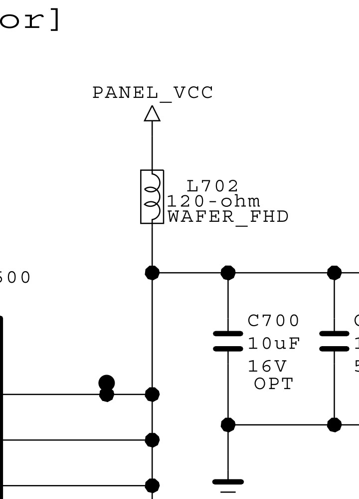

ДОБАВЛЕНО 17/03/2020 14:55
Ну, не бейте больно. давайте считать, что первый блин комомулыбка
Дальше я буду уже со знанием дела подходить)
Меня смутил элемент l702, на схеме написано 120-ohm, а я перемычку воткнул, может сопротивление 120 ом воткнуть?

Сообщение #18 От 17/03/2020 18:31 цитата
Можешь оставить перемычку или заменить на дроссель с достаточным сечением провода для тока питания. Индуктивности измеряются не в Омах. То, что на схеме - реактивное сопротивление дросселя на какой-то частоте (например, у ферритовых фильтров может быть 120 Ом на частоте 100 МГц и т.д.)
Кстати, заметь, нашел практически сам и пользы поимел поболее, чем если бы просто сразу получил марку на блюде.

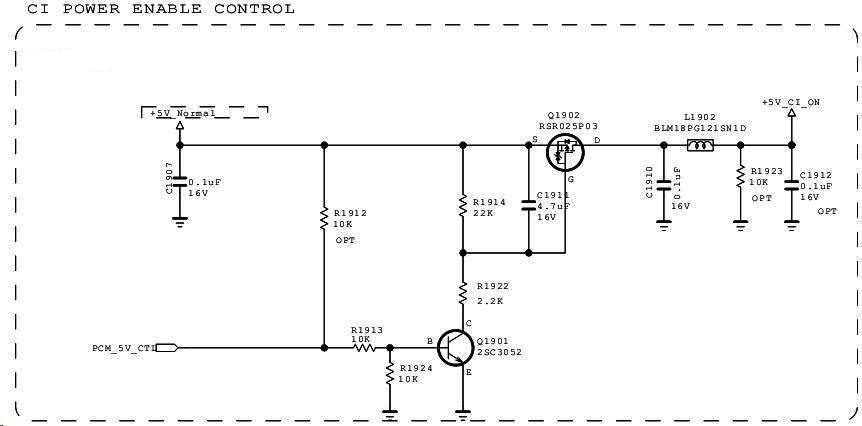

Сообщение #19 От 17/03/2020 18:35 цитата
андрей.д, извиняюсь без связи сидел, на этом майне есть транзистор Q1 902 обозначение точно такое как у тебя сгорел, глянь обозначение. За АО3407А обозначаеться А79ТF на корпусе тут не так обозначен. этот да Р Mosfet 30V 5.3A. Просто сравни без спешки.
iv-9
Сообщения: 6390
iv-9
Сообщение #20 От 17/03/2020 18:46 цитата
SerPan62, по схеме влом посмотреть самому? RSR025P03FRA Pch -30V -2.5A Small Signal MOSFET
https://www.yandex.ru/yandsearch?clid=9582&text=rsr025p03&l10n=ru&lr=191
Без проблем меняется на AO3407 или AO3401 и т.д.
