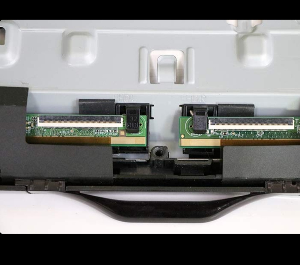

Chassis/Version: LD23E
Panel: LC470EUH (PE)(F1)
LED backlight: 6922L-0021A 7030
T-CON: EAX64583702-1.0
Power Supply (PSU): EAX64744101 (1.3) EAY62512702
MainBoard: EAX64503907
При включении нет изображения, подсветка есть. Подкидывао T-CON не помогло. Подкинул матрицу 42" от Philips 42PFL6507t/60 картинка есть все отлично. ДУмал поменяю матрицу, а оказалось он 42ой, сразу не обратил внимания.
На авито купил с дохлой материнкой Philips 47PFL7008s/60 перекинул стекло. Изображение есть, но просто силуэты картинки, нужно постараться, что бы разглядеть их на темном фоне.
Родное корыто Lg LC470EUH-PEF1, пытаюсь поставить стекло от корыта Phiips LC470EUF-PFF1
Как заставить ее работать???
Стекло ставлю с t-con от LG EAX64583702-1.0, другие T-CON LG пробовал,картинки нет, даже силуэтов |

LC470EUH-PEF1 8bit 120Гц. глянь за EUF.
ДОБАВЛЕНО Чт 27 Мар, 2025 21:41
LC470EUF-PFF1 10bit 120 Гц, ну и дальше смотри отличия...
ДОБАВЛЕНО Чт 27 Мар, 2025 21:48
На мониторе тема есть по взаимнозаменяемости стекол,там глянь.Сервисный пульт думаю есть,если подправить чего в инженерном меню. |

про 10-bit понимаю, но так бы думаю цветность просто не та была бы, а тут картинки вообще нет, только еле различимые силуэты менюшки.
пробовал в сервисное меню зайти, но там не видно ничего.
IN STOP пробовал делал, не помогло |
