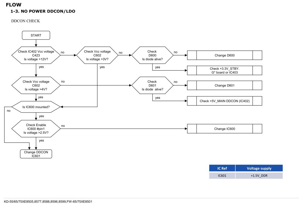

БП - APDP‑209A1
Материнка - 1‑982‑022‑31
Нет изображения.
Подсветка есть, звук есть , светодиод светит белым, на пульт и кнопки реагирует, прошивку через флешку принимает.
Хорошо что на эту модель есть сервис мануал.
Полностью прошел тест - схему. Все указывает на замену стабилизатора (преобразователя) ddcon.

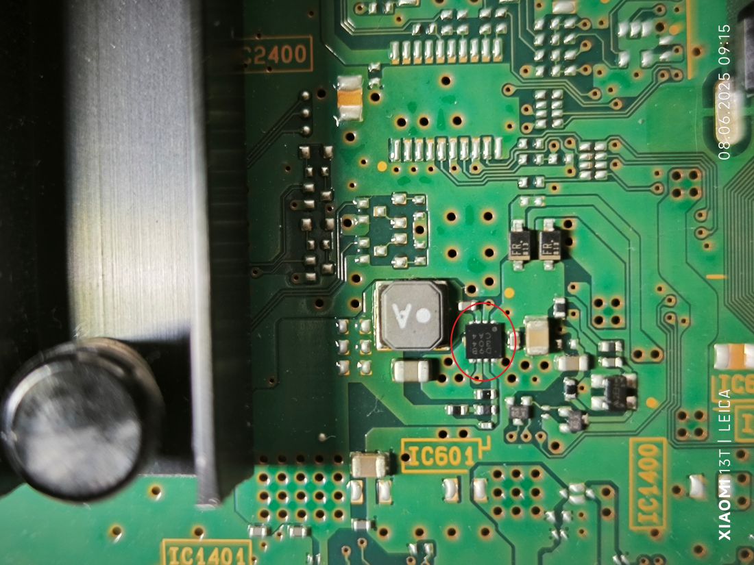

Это микросхема IC601 маркировка на ней D9B 304 CA4. Поиски в интеренете не присели ни к чему.
Прошу помощь клуба, чем можно заменить.
Фото прилагается.
  mboard.jpg  145.47 КБ  Скачано: 158 раз(а)

Как пришёл к выводу о её неисправности? На выходе отсутствует напряжение?
olegas71
Сообщения: 59
Сообщение #3 От 09/06/2025 10:15 цитата
Ну во первых по сервис мануалу. И да, на выходе ничего нет.

И что же вам поведал сервис мануал? Замеры по пинам микросхемы дайте.

- сопротивление относительно корпуса на 4 pin?
- на 2 pin меняется уровень?
может приседал не очень? преобразователь серии BD
если верить мануалу, то на выходе 1V5. Подай с лабораторника.
ДОБАВЛЕНО 09/06/2025 12:17
что-то типа вот
https://www.chipdip.ru/product0/8005260647

  service.jpg  53.04 КБ  Скачано: 126 раз(а)

Подал, заколосилось. Есть у меня пару плат старых соньковых, буду выпаивать донора, пока спасиб.

Поменял. Запустился. Где то пол часа проработал. Изо распалось на цветную мозаику и замерзло. Повторное включение , появилось изо и сразу мозаика. После . Все. Включается дежурка. На пульт не реагирует подсветки нет
