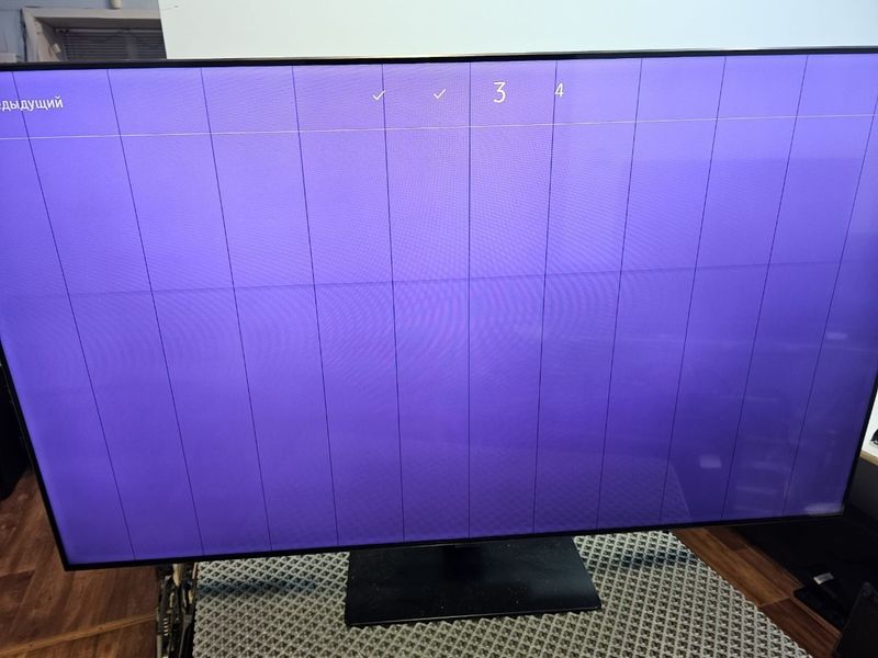

Gorobets
Model code PS43D450A2WXUA
Панель S42AX-YB11
Main BN41-01632
X-b LJ41-09478A
Y-b LJ41-09479A
logic LJ41-09475A
БП BN44-00442B
Поступил с симптомом "не включается", т. е. все напряжения на месте, но экран не светится и на пульт реагирует только "включить". Сначала попытался чинить при помощи Алисы и Гемини. Они подсказали в частности как ввести матрицу в автоном. Входит, работает. На Weltrend генерация есть. А вот на проце нету. Хотя у меня осциллограф со странностями, он вполне мог её не показать чисто из вредности. Так же Алиса подсказала замкнуть 5 и 6 ножки IC901 ATMLH124 как только включится БП на 2-4 секунды, проц должен увидеть что данные не грузятся и перепрописать микросхему поновой. Не помогло. Замена кварца на проце тоже ничего не дала. Решил купить новую плату. Нашёл только BN41-01632C, хотя моя BN41-01632B. Видел информацию что они взаимозаменяемы. Когда плата пришла увидел что на ней кроме третьего HDMI порта есть ещё дополнительно две микросхемы - SDP1005 и W972566JB, на родной плате их нет. Установил, включил, изображение появилось. Но жутко растянутое по горизонтали, уходящее вправо за край экрана. Полез в сервис, изменил матрицу с 32 на 43, ничего не изменилось. Попробовал фокус с замыканием ножек IC901 и получил неожиданный результат. Нет, вправо за кадр изображение как уходило так и уходит, но теперь оно ещё и вверх ногами. Подскажите пожалуйста, добрые люди, можно ли как-то это дело привести в надлежащий вид? Или только покупать третью плату? Шить такие памяти не умею, да и программаторов крутых нет. |

Gorobets, ты купил BN41-01632C от 50 диагонали.
Тебе надо BN41-01632C / BN94-04884M
Могу предложить от твоей модели недорого. |

[quote="Gorobets"]Нашёл только BN41-01632C, хотя моя BN41-01632B. Видел информацию что они взаимозаменяемы. Когда плата пришла увидел что на ней кроме третьего HDMI порта есть ещё дополнительно две микросхемы - SDP1005 и W972566JB, на родной плате их нет. [/quote]
всё верно. Они взаимозаменяемы. Очевидно ты купил майн от D490 вероятно 51 диагонали. С успехом можно установить и его с нормальными размерами, но у тебя очень пытливый ум и шаловливые руки, которые добавляют хлопот.

Это то, что тебе нужно. : BN41-01632C BN94-04884M |
