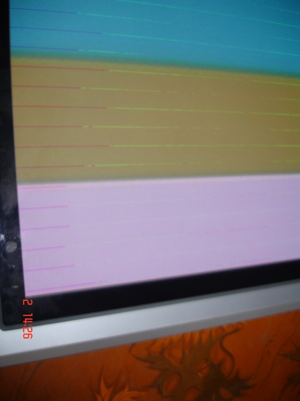

Сообщение #1 От 02/12/2005 15:51 цитата
пришла плазма SONY PFM-42V1E с вертикалными полосками, полосы стаят всему экрану толщинои в один пиксел с шагом примерно2-3см,на белом тест сигнале полосы краснова цвета,на красном ихвобще не видно, при вскрыти обнаружилос что начинка у апарата LGовская(матрица и другие блоки) каму попадался такая "сонка"?

Сообщение #2 От 02/12/2005 16:03 цитата
За Соню не скажу а по ЛыЖе надо бы подставить платы VSC и Xsys. Если плолсы по всему экрану то на матрицу это вряд ли похоже.

Сообщение #4 От 03/12/2005 10:06 цитата
нет на те полосы вабще не похоже,насчет блоков я тоже думал,подкинуть LVDSплату VSK можноли еанибуть проверить?

Сообщение #7 От 05/12/2005 00:11 цитата
Скорее всего сдохла BGAшная микросхема на гибком шлейфе который идёт от плазмы напротив полос.

Сообщение #8 От 05/12/2005 08:50 цитата
SLvik, когда дохнет дештфратор полосы бывают только в "зоне ответственности" дохлого дештфратора. Если я не прав пусть более опытные поправят.

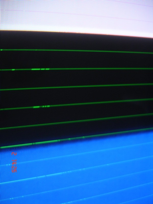

Сообщение #9 От 05/12/2005 17:09 цитата
я тоже так думаю,немогли все одновремено адресные драивера так сдохнуть , с определёным интервалом.
Добавлено 05/12/2005 18:11
фото полс.
Добавлено 05/12/2005 18:24
панель
Добавлено 05/12/2005 18:32
понель вид -2

Сообщение #10 От 05/12/2005 22:38 цитата
А на OSD полосы есть?
Не знаю, как её фирма Sony обзывает.
Начни с платы, которая у тебя внизу стоит. Схема есть? Возьми осциллограф и смотри откуда у тебя эти полосы лезут. На матрицу не похоже уж больно у них (полос) шаг ровный.

Сообщение #13 От 06/12/2005 09:16 цитата
Плату которая на третьей фотке подставить надо, но для начала попробуй отключить от нее входной кабель, если и при отключенном кабеле будут полосы то точно она.

Сообщение #15 От 06/12/2005 12:47 цитата
Заменой либо матрицы либо всего остального (извини за прямоту) Входной разъем от платы откинул?
