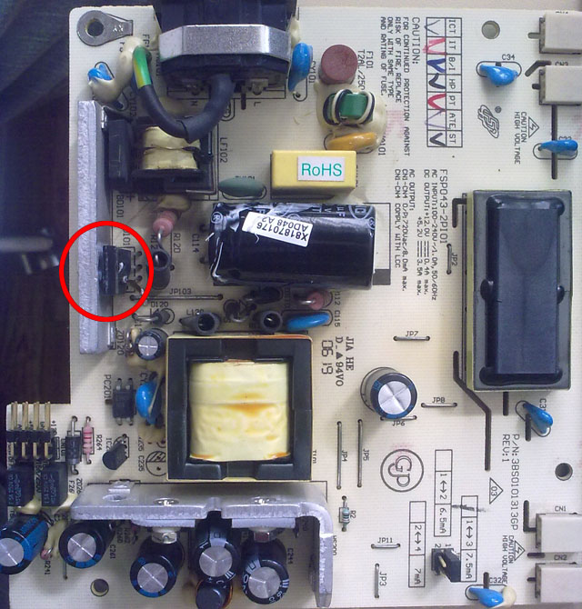

Принесли блок питания от монитора (фотка прилагается). Кто изготовитель не знаю, так как монитор из терминала для оплаты услуг. Там найти какие-то сведения о марке не удалось.
Выгорел силовой транзистор. Марку прочитать невозможно. Буду очень благодарен за подсказку по поводу этого элемента.

Читаем маркировку на плате: FSP043-2PI01. Вводим в Яндекс. По одной из первых же ссылок получаем:DM0565R.

А чего грубить-то сразу? Я и поиском могу пользоваться, и если бы там хоть что-то от него осталось, я бы смог отличить ШИМ от транзистора. Хотя, может тебе трудно (с твоих высот познания) в это поверить. Но, все равно, спасибо.
