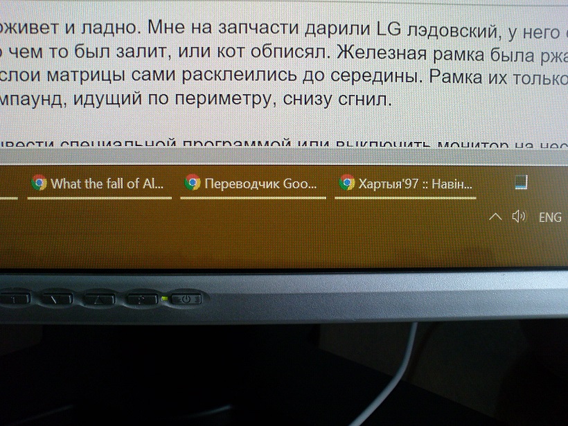

Эти пятнышки по краю монитора появились года три назад. Субъективно, в последние месяцы чуть больше стали. Может надо где герметиком замазать?

rotarru, Лучше не трогай, сколько проживет и ладно. Мне на запчасти дарили LG лэдовский, у него снизу черная полоса была. Видно было что чем то был залит, или кот обписял. Железная рамка была ржавая снизу. Когда я снял железную рамку слои матрицы сами расклеились до середины. Рамка их только и держала от расклеивания, так как компаунд, идущий по периметру, снизу сгнил.
Если матрица IPS то пятна можно вывести специальной программой или выключить монитор на несколько месяцев. Программа хаотически переключает отдельные пикселы в разные цвета.

Матрица IPS. Но уже сильно старая. LG матрица стоит. В Неки ставили такие и во вьюсоники.
ДОБАВЛЕНО 25/02/2016 18:08
Снизу матрицы кроме полосок от панели задач тоже пошло какое-то затемнение где-то на сантиметр. Не хотелось бы, чтоб умерла. Нету денег на хороший моник.

Не умрет. Это недостаток технологии IPS, появление пятен. Зато цвета и углы обзора намного лучше чем у TN.
http://www.jscreenfix.com/index.html здесь посмотрите. Программы для "тренировки" битых пикселов.

Почитайте топик Подтёки на IPS-матрицах на IXBT - там описано и явление и его причины и способы борьбы.

Пишут, что от температуры. У меня на холодную поменьше эти пятнышки. А вообще монитор хорошо прогревается сверху. Может крышку сниму, чтоб не так грелся.
