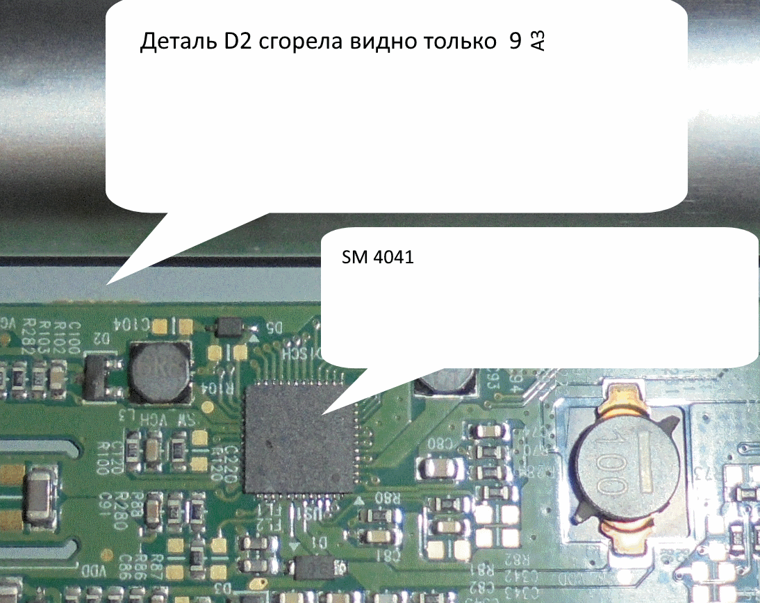

Весь инет активно продает и покупает sm4041,а значит и паяет оных.Помогите найти на нее датошит или схему включения.В панели есть подсветка и хаотические полосы. Все началось с остатка какой то активной среды возле С101 которая сожрала дорогу к С103.

T-con принадлежит LG но сделан в китае. Может у этого камня есть другая фамилия, а также там стоят TL2349EP и 404RP. На TL2349 может у кого,что из описаний есть?

фото[/img]
ДОБАВЛЕНО 02/01/2017 20:01
Помогите опознать деталь матрица lm230wf5 фото выше

Прошу прощения за отсутствие.Матрица пока поставлена в угол. D2 в моей матрице имеет маркировку K79. Это диод BAT750.
