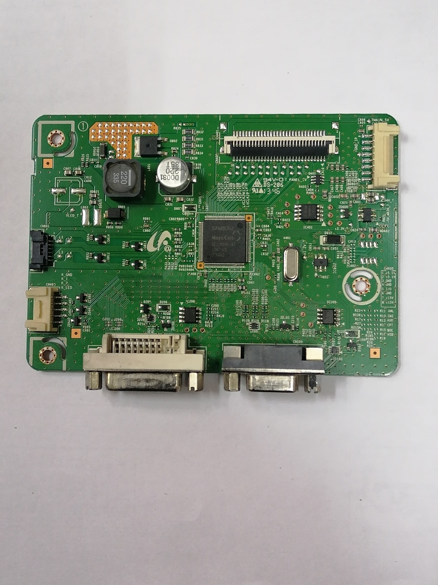

Монитор Samsung
S24C450B
Тип:LS24C45K
Код модели: LS24C45KBS/CI
Майн: BN41-C2060A
Не работает DVI вход. При вскрытие был обнаружен сгоревший компонент D209. Диод разрушен маркировку прочитать не возможно. Нужна помощь в определение типа компонента.
D209 около разъёма DVI

gnom69
Сообщения: 2050
gnom69
Сообщение #2 От 29/12/2025 13:09 цитата
Проверь землю и питание .
Что там стоит не знаю но это должно сработать , потому как как раз на 24C02 идёт где прошивка DVI
Вариант свой , не верный убрал .
Tim
Сообщения: 9
Сообщение #3 От 30/12/2025 03:00 цитата
Убрал его, вход DVI заработал. Там стоит QZX363C6V8.
