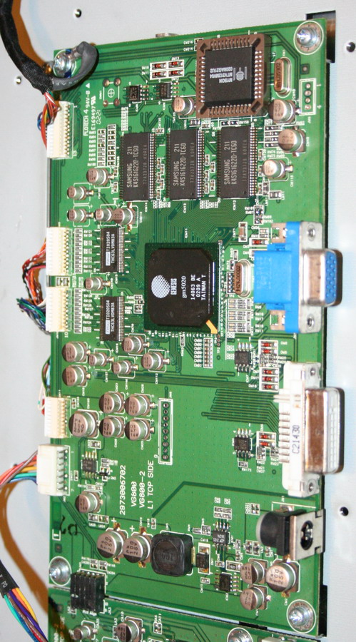

Добрый день!
Я в ремонте не особенный специалист, в основном разработкой занимаюсь, а тут вот приспичило.. Есть 4 монитора, указанных в сабже, с одинаковой проблемой - при включении врубается подсветка, индикатор питания горит оранжевым (красный+зеленый), на нажатия кнопок никак не реагирует, на экране - вертикальные цветные полоски шириной в пиксель. С чего начать - понятия не имею, даже схему в интернете не нашел...
Да, плата снизу была в каком-то г..., которое я отмыл спиртом кисточкой. Что до этого, что после этого, работало (вернее, не работало) одинаково.
На плате написано VG800-2 (картинка прилагается).
Может кто может помочь добрым советом или хотя бы схемой?
Спасибо заранее!

Сообщение #2 От 06/02/2010 06:46 цитата
С замеров питания, их качество, наличия генерации на кварцах.
Прочти правила, дополни тему.

Сообщение #4 От 06/02/2010 17:19 цитата
А как контрольные точки для питания искать, схемы-то нет?..
Конденсаторы проверю, как только соберу или куплю ESR-метр.. (с транформаторами у меня давняя взаимная неприязнь)
В правилах не нашел что неправильно сделал.. недовольство, огорчение

Сообщение #5 От 06/02/2010 18:15 цитата
king2,
king2 писал:
По DATASHEET на применённые компоненты а также по схемам на мониторы, использующие аналогичные компоненты (нагугливаются без особых проблем). Также почитайте спецификацию LVDS.
Все решения сейчас достаточно шаблонны, отличия в схемотехнике минимальны.

Сообщение #6 От 06/02/2010 21:03 цитата
king2, Перечисли состав., по фото всего не увидишь.

Сообщение #7 От 06/02/2010 23:01 цитата
Состав:
Большая чипсина посередине GM59020.
Три чипа памяти SAMSUNG K4S161622D-TC60
Один чип (в панельке, квадратный) MYSON MTV312MV64 - это как я понял память с микроконроллером в одном флаконе.
Над ним - 24С16
Еще дальше - 7705A / 21M / ACE V
Два, видимо, буфера перед выходом на матрицу TI020504 / THC63LVDM83A.
Рядом с DVI - ATMEL 130 - 24C21
Рядом с выходом на подсветку - P19AZ / FDS / 4435
Наконец, рядом с входом питания
- ближе к краю - 2G2A / A / 4412
- Ближе к середине - 201 / 1624

Сообщение #8 От 07/02/2010 00:34 цитата
king2, Ок.,
1) dc-dc преообразователь проверить осциллом качество питания на выходе 5в вроде., генерацию кварцев
2)
KAIGOR писал:
Strike писал:
С замеров питания, их качество, .
Проверь все конденсаторы на ESR и емкость
3) Проверить питание на qm5020,MTV312MV64.., 24с16 - обращение к ней.
Проверить отработку ресета 7705a.
http://www.alldatasheet.com/datasheet-pdf/pdf/25406/STMICROELECTRONICS/TL7705ACD.html
Предполагаю ошибка в работе проца MYSON ил внутренней флешки в нем.., сбой памяти 24с16 ( попробовать чистую).
Возможно и обрыв какого-либо переходного пятака, или отвал, можно попытаться включать прогибая плату.

Сообщение #9 От 24/02/2010 06:26 цитата
Победил гадинку, спасибо огромное за советы!!! улыбка
Купил приборчик ESR-micro 4.0, правда, он мне ничем не помог (на плате без выпаивания ESR нормальный, емкость нереальная). Зато как прозвонщик цепей на плате куда лучше мультиметра за счет точности в измерениях мелких спротивлений.
Оказался кондер CM20, 47uF/16V, поменял на танталовый, все завелось. Правда, появились еще две проблемы:
1. Не регулируется яркость (вернее регулируется, но в каких-то следовых масштабах). Куды смотреть?
2. На одном из мониторов огреб странную проблему - картинка экранного меню и по входу DVI нормальная, а по входу VGA - тусклая. Factory Reset делал - не помогло (кстати, кому надо если - одновременно зажатые кнопки вверх и вних и включить при налчии сигнала). Вопрос тот же - куда смотреть?.. Может все же есть у когонить схема на него?
