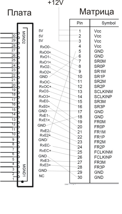

Монитор Samsung 913 разбита матрица (названия нет), решили заменить на матрицу LM181E05.
Разъёмы на плате и на матрице по конструкции одинаковые несовпадает распиновка.
Перепаял шлейф.
Изображение появилось, разрешение 1280х1024, все цвета нормальные, одна проблема - соседние по вертикали линии поменяны местами (как бы чётные поменялись с нечётными)
Привожу кусок нокиятеста, на нём вертикальные и горизонтальные полосы нормально, а на изображении круга непорядок. Изображение курсора мыши и надпись 3% тоже ненормально.
Как победить этот эффект?
Матрица 100% рабочая проверялась
Скаллер SE7889-LF
  Переделка шлейфа.JPG  91.56 КБ  Скачано: 2533 раз(а)

yatsik,
Меняешь с одной стороны шлейфа ODD и EVEN пары местами и всё встанет на место.

Сообщение #5 От 01/12/2009 15:41 цитата
Какие если не секрет:
ODD 0 на EVEN 0?, или ODD 1 на EVEN 1, или ODD 2 на EVEN 2, или ODD 3 на EVEN 3
и с какой "Меняешь с одной стороны шлейфа"?

yatsik,
Именно так. Просто если их поменять с двух сторон, ничего не изменится улыбка По одной половинке интерфейса передаются чётные столбцы через пиксель, по другой - нечётные. Если, как Вы описываете, они оказались поменяны местами, значит мнение о том какие из них чётные у платы и у матрицы не совпадают.

Сообщение #7 От 01/12/2009 16:10 цитата
то есть все пары ODD0, 1 ,2 ,3 на EVEN0, 1, 2, 3, а за одно и OCLK на ECLK, правильно?

Сообщение #8 От 01/12/2009 16:26 цитата
yatsik, Правильно.

Сообщение #9 От 02/12/2009 10:10 цитата
gavs, Спасибо!
Всё пошло!
