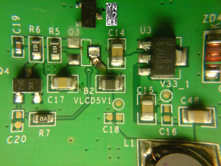

Service-Manual на данный аппарат найти не получилось. При визуальном осмотре выяснилось следующее: Обгорели дорожки вокруг керамического конденсатора 10мкф и деформировался корпус элемента Q3: YN 7 A1. Поиск по названию элемента тоже ничего не дал.
Модель матрицы: M201SP01. Микроконтроллер: TSUMU5RWHK-LF.
Участок печатной платы, где обнаружен сгоревший элемент и он сам сверху.
 Размер файла:  860.01 КБ
 Просмотрено:  519 раз(а)

В сервис мануалах нет схем матрицы, и он вам не поможет. Напишите название LCD панели. и не поленитесь написать что написано на корпусе транзистора, это не сложно. Или же возьмите у соседа нормальный фотоаппарат и сделайте качественную фотографию в режиме макросъемки.

На полупроводниковом элементе написано YN 7 A1. Модель матрицы: M201SP01. Проц. TSUMU5RWHK-LF.

Полевой транзистор скорей всего. Ключ наверное. Если не трудно напряжения огласите на площадках где был транзистор.
Если слева внизу +5 а справа ничего нет, то полевик был n канальный. Затвор есно вверху.
Дорожку до B2 надо восстановить. и его сам проверить, должно меряться как прямой провод.

Ставте AO3401 или другой подобный. Маркировка AO3401.

Благодарю за ссылку. Замена транзистора не помогла, видать, что-то ещё вышло из строя. Подозреваю, что дело в AAT1164C. В понедельник буду копать его дальше. Всем удачных праздников.

Поставил в среду перед уходом AO3401. На выводе S транзистора +5, D:0v, G:0v. Если ничего не путаю. При включении монитора без этого ключа там было тоже самое.
VLCD5V1 и V33_1 -- напряжения скорее всего отсутствовали. В понедельник отпишусь.

Проверьте Q4. Но если замеры верны то транзистор Q3 у вас просто неисправен. При таких режимах полевик должен быть открыт. Контрольная точка VLCD5V1 и вывод D должны звонится напрямую.

B2 цел. Дело в том, что хоть фильтр и цел, но напряжение на него с точки соединения r5,q3 и c17 не поступает. Либо я неисправный ключ поставил, что маловероятно т.к. я его проверял перед установкой. Либо ключ ушел в обрыв сразу после установки и подачи питания на схему, не задымив при этом.

Может точка VLCD5V1 на земле сидит. Или полевик плохо открывается.

Огромная благодарность всем! Монитор завёлся. В связи с тем, что установил б/ушный полевик -- он оказался неисправным. Поставил такой-же, но заведомо исправный. Всё ОК! Тему можно закрывать.

n канальный полевик открывается минусом. Так и должно быть.
Назначение этого полевика непонятно. Оно и с перемычкой должно работать. Ключ для отключения питания матрицы обычно стоит на майне.
Может задержку делает.
