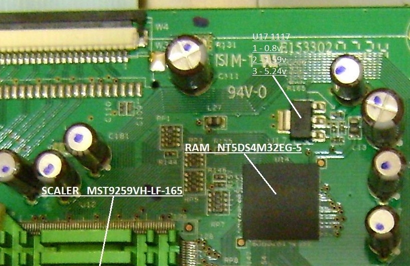

Сообщение #10 От 13/03/2012 08:41 цитата
Lenchik писал:
Прозвоните шлейф к матрице. Прямо от паек одного разъема к пайкам другого.
Может конечно быть что нибудь совсем фантастичное типа ухода частоты кварцевых резонаторов.
Шлейф прозвонил, всё норм. От паек до паек, как советовали. Кварцы все генерят, но что генерять своим осциллографом не смогу посмотреть.
beber писал:
гляньте на стабилизаторе памяти 2.5 вольт
они часто плывут два уже за два месяца
Стабилизатор имеется в виду U17? Тот, что стоит рядом с ОЗУ?
У него на выв.3 - 5,24в, на выв.2 - 1,59в, а на выв.1 - 0.8в.

Сообщение #11 От 13/03/2012 10:49 цитата
ndssi, Разваливание OSD на квадратики с "крокозябрами" - достаточно вероятный признак проблем с памятью. Правда случиться с ней может достаточно многое: начиная от "уплывшего" питания и заканчивая банальным непропаем BGA чипа. Кроме того более или менее нормальные напряжения непосредственно на выходе стабилизаторов - не гарантия того что со всеми питаниями всё в порядке - с выходов стабилизаторов витания раздаются через LC фильтры, коих великое множество. Катушки также нередко обрываются, так что питание необходимо проверять как можно ближе к выводам микросхем, хотябы на блокировочных конденсаторах, которые как правило легко найти. Также можно сравнить отображение нативного разрешения - при этом использование памяти минимально с другими - когда осуществляется масштабирование, также, пока монитор в состоянии что-то отобразить в OSD имеет смысл сравнить информацию о сигнале (мода, частоты) с реально поданными.

Сообщение #12 От 13/03/2012 11:05 цитата
держу в руках плату
u 17 значение выстанавливается 2,5 я ставлю фиксированные
по даташилу памяти 2,5 полёт у всех нормальный

Сообщение #13 От 13/03/2012 12:08 цитата
Рядом с U17 есть катушка L13. Судя по дорожками это как раз питание на память. Попроую катушку отпаять и посмотреть восстановится пеитание или нет. Если нет - то вероятность отказа стабилизатора большая, если же восстановится, то попробую чем нить стаб нагрузить, если не измениться можно делать вывод о том, что просаживает напряжение именно память (ну или чтонить ещё что на этот стаб подключено). Хотя конечно хотелось бы отделаться заменой стабилизатора. Я понял уже что ставить стоит фиксированный.

Сообщение #17 От 13/03/2012 21:18 цитата
С магазином сегодня пролетел: как-то не удалось выкроить время сгонять. Ехать вроде и не далеко но по пробкам туда-обратно это часа три. Как нить в другой раз.
Теперь к делу - замена стабилизатора помогла. Сдёрнул регулируемый с какой-то старой видеокарты. Впаял - всё заработало. Скалер стал греться чуть сильнее, но не до белого каления. палец можно держать не напрягаясь. А вот на блоке питания пара транзисторов в силовой части что на радиаторе (Q1 и Q101) греются до неприличия сильно. вокруг низ гетинакс потемневший. Задумал сменить на них радиатор на побольше, место позволяет.
Теперьу меня есть хороший монитор. Буду пользовать и радоваться. Ну и конечно вспоминать словами благодарности всех кто принимал участие в ремонте. Особое спасибо beber`у: опыт. его не потеряешь-не пропьёшь улыбка

Сообщение #19 От 11/04/2012 14:33 цитата
Ко мне в ремонт приехал экземпляр JUL/2007 года рождения, дефект тот же, (картинка рассыпается, менюшка без подключённого кабеля VGA тоже сыпется при переключении входов) но в моём случае на вых. U17 - 3.8V. Вылечилось заменой U17. (память выжила) улыбка
...спасибо всем...
