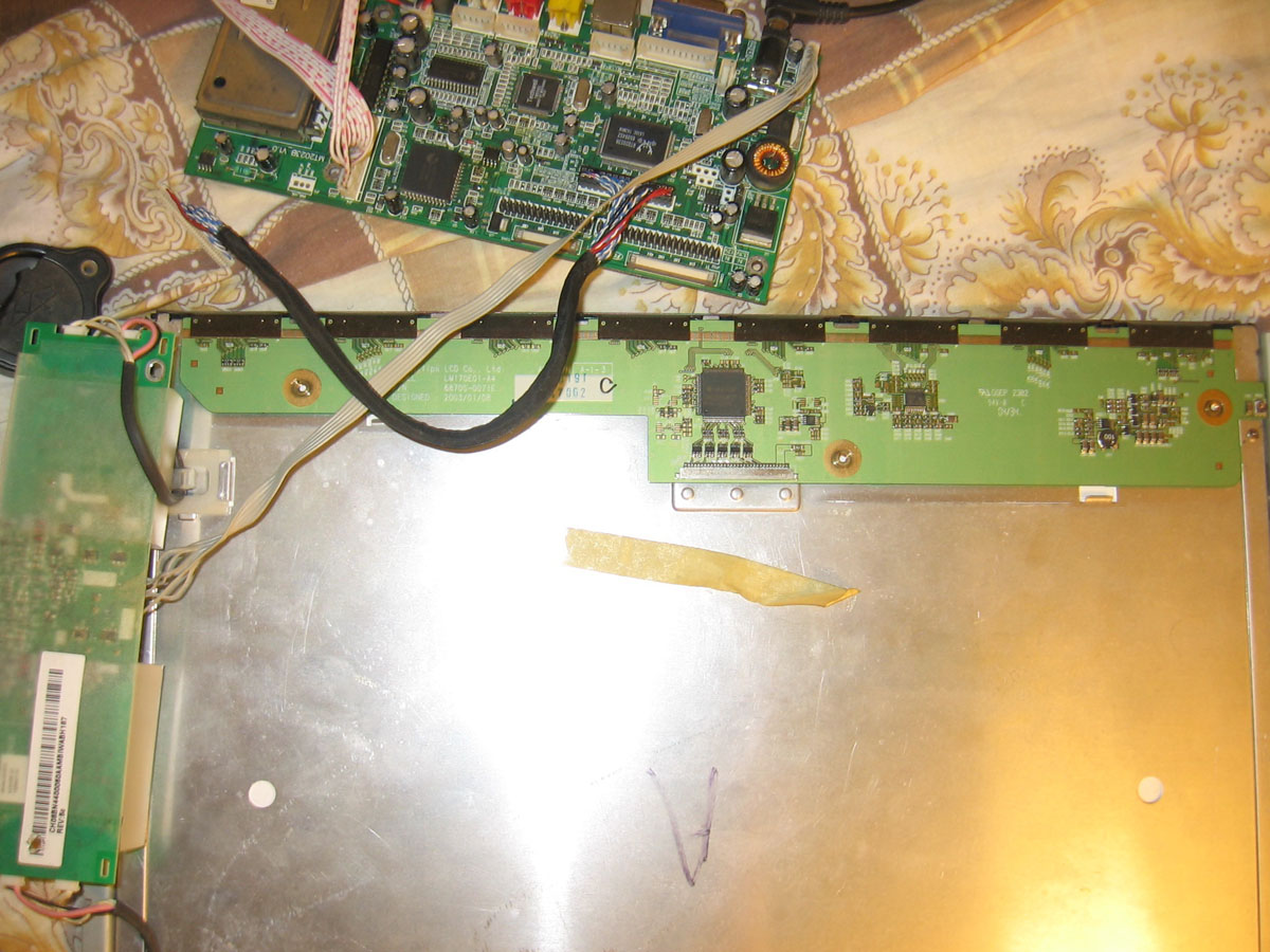

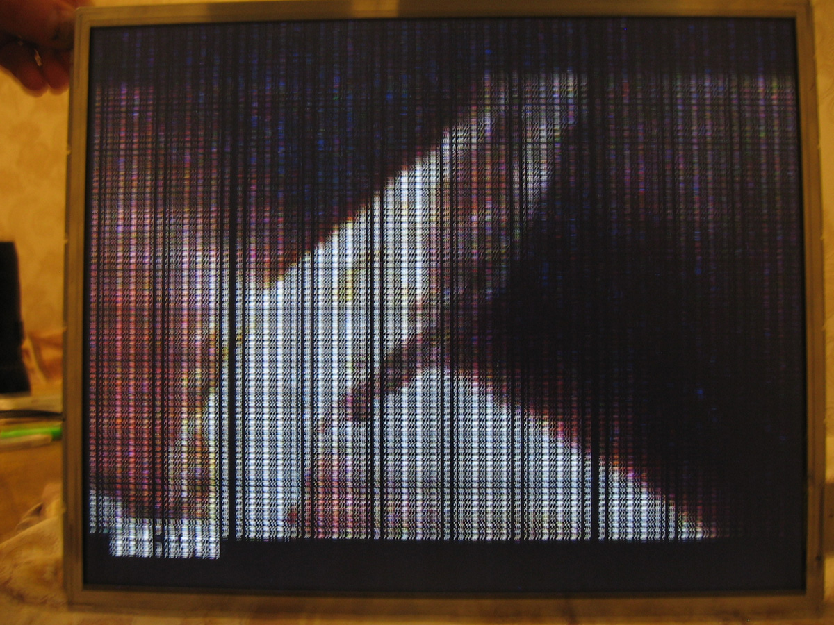

Узкие, черные, вертикальные и горизонтальные полосы по изображению, не до краев экрана, мерцающие. Как бы не включается строка, столбец на матрице. Без сигнала равномерное свечение экрана, без полос. Переключая канал (без сигнала) нормальный высвечивается номер канала. Нужны советы и желательно мануал

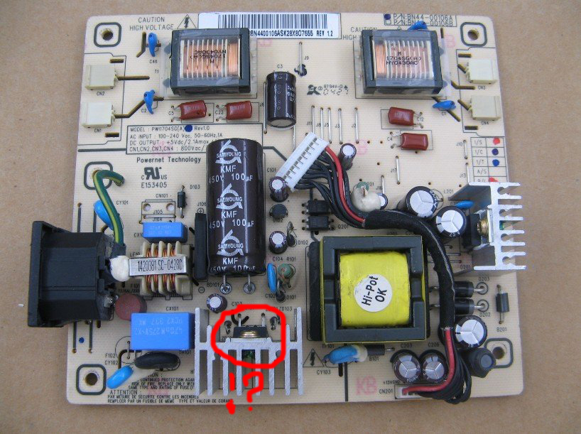

плата панели

фото экрана

результаты осмотра, вскрытия, измерений, какие платы стоят, да и фото было бы не плохо...

Vil11111,на фото в первом посте похоже на дефект ОЗУ.
Vil11111
Сообщения: 12
Сообщение #15 От 25/12/2012 23:27 цитата
INTREPID писал:
Зашито в контроллере

На плате матрицы:
48A3X9T mini-LVDS
BF07702
MVRX S22B
PALS
INTREPID
Сообщения: 1470
Сообщение #18 От 25/12/2012 23:47 цитата
Vil11111, а на майн?
Vil11111
Сообщения: 12
Сообщение #19 От 25/12/2012 23:55 цитата

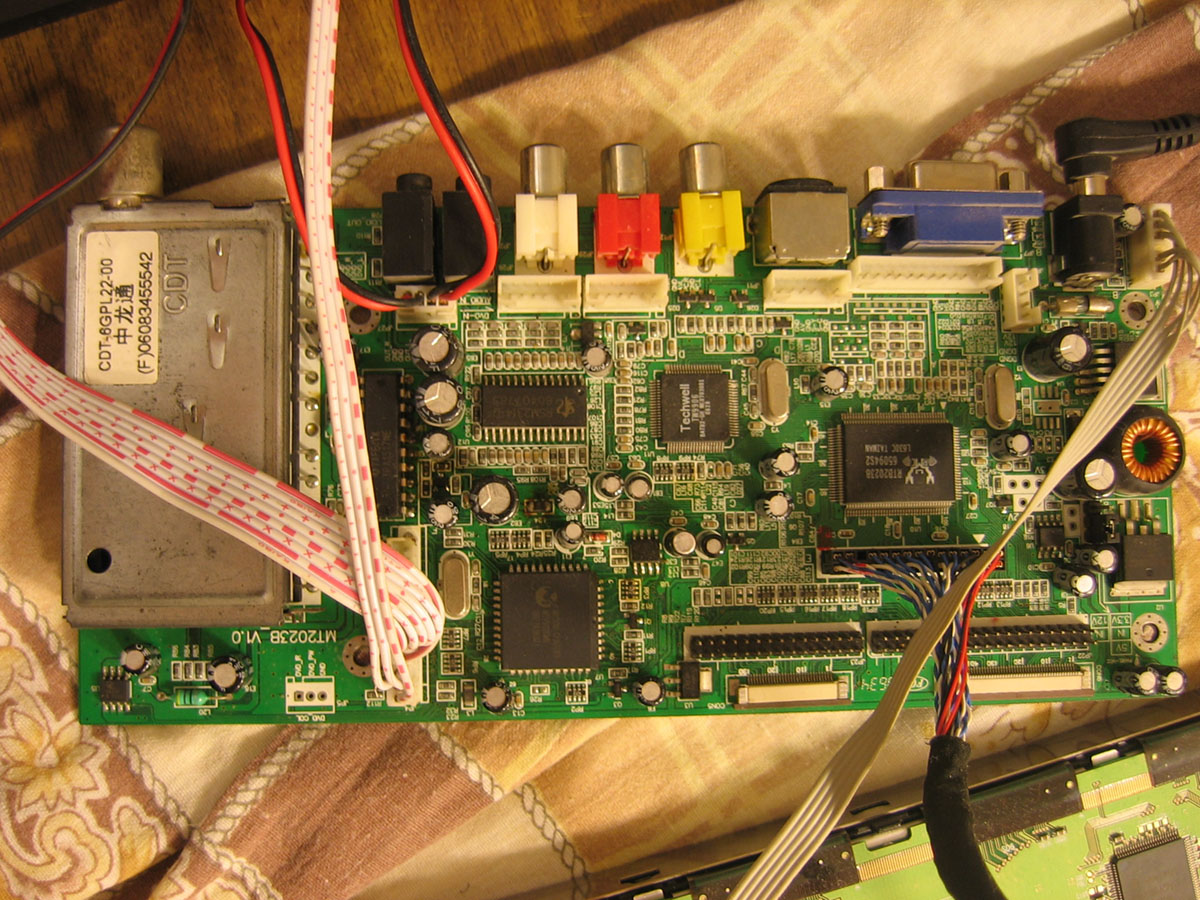

На основной:
7AFEJYK / TPA1517NE
RSM2314-G
TW9906
MTV512GMV
RTD2023B / 65094S2
APM4953 / M17J9
мимо проходил
Сообщения: 408
Сообщение #20 От 26/12/2012 05:35 цитата
Ну и чего голову ломать, телевизор AKIRA это, из более менее приличного китайского дерьма, и так же разное китайское дерьмо без имени. На плате четко видно MT2023B ,это чудо стоит в Akira LCT-17MSO1ST
