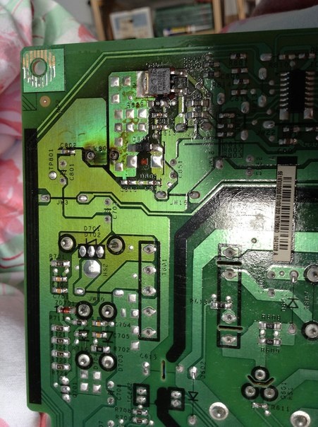

Приветствую. Хотел создать тему в некомпетентных вопросах ибо до вашего уровня не дотягиваю но не смог.
Монитор BenQ 2450 с led подсветкой. Пошел дым - выключили. На плате бп обгорела и сама выпаялась катушка. Была заменена на катушку из компьютерного бп такого же размера, но с меньшим количеством витков. Через некоторое время перестал включаться. С катушкой та же беда, но теперь еще судя по всему pb210bd под замену.
Подскажите пожалуйста какие-либо параметры катушки, чтоб заменить, включить и искать неисправность из-за котрой этот угол выгорает.
И подскажите пожалуйста какую функцию она выполняет? Это ведь не фильтрующий дроссель? Она ведь скорее всего состоит в каком-то dc-dc преобразователе?
Спасибо.

Pa5ha писал:
Хотел создать тему в некомпетентных вопросах .
ее туда перенесут , если надо будет. улыбка
а поменять вздувшийся кондер не пробовал? улыбка
ДОБАВЛЕНО 30/05/2015 15:18
этот
Ирина Слава
Сообщения: 1052
Сообщение #4 От 30/05/2015 14:50 цитата
Pa5ha, В ваших вопросах уже зарыты ответы,ход мыслей верный.Это не фильтрующий дроссель и стоит в повышающем dc-dc преобразователе.Тем именно по этому монитору, с этой неисправностью много,поищите.Для надёжности надо бы сменить все электролиты на плате,в том числе и в Б.П .Дроссель надо с такой же индуктивностью.Проблема с деградацией самого колечка,теряет свои свойства,перегрев!

Pa5ha
Сообщение #12 От 06/06/2015 17:00 цитата
Заменил дроссель на дроссель из маршрутизатора из dc-dc конвертера. Заменил электролиты. Транзисторов и аналогов не нашел, поставил irf520. Монитор включился, подсветка работает, но радиатор через пару секунд нагрелся. Может, открывается транзистор не до конца? Гейт подключен к oz9998bgn через резистор 100.

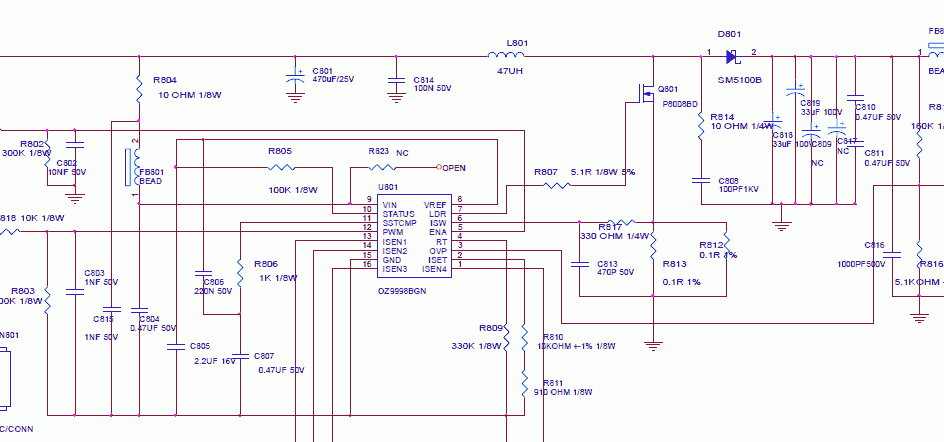

igorasrex
Сообщения: 635
igorasrex
Сообщение #13 От 08/06/2015 12:38 цитата
Pa5ha писал:
дольше не оставлял? должен греться. сколько градусов? дроссель уже не греется?
транзистор не открывается до конца или не до конца, а импульсами с определенной частотой и скважностью задаваемые с oz9998bgn.
подсветка равномерная?
ДОБАВЛЕНО 08/06/2015 13:49
может стоит проверить токи каждой линейки стрингов. могут быть дохлые, полу-дохлые.
или катушка не подходит по индуктивности. проверить шотку.

remontitor
Сообщения: 693
remontitor
Сообщение #14 От 08/06/2015 17:18 цитата
Ну по картинкам видно,что транзистор играет роль ключа,включающего питание инвертора.По току не подошел просто наверно,или сопротивление канала,в конце концов ток нужно смотреть потребления инвертором.Диод может быть в утечке,все таки ток через него не хилый шел.
igorasrex
Сообщения: 635
igorasrex
Сообщение #15 От 08/06/2015 20:36 цитата
remontitor писал:
зачем гадать по картинкам. смотри кусок схемки что я вставил.
он здесь работает в режиме импульсов , что задаются шим-ом oz9998bgn. скорее всего есть причина , которая изначально убила родной полевик, а дальше нагрев катушки. скорее всего нагрузка от стрингов возросла.
