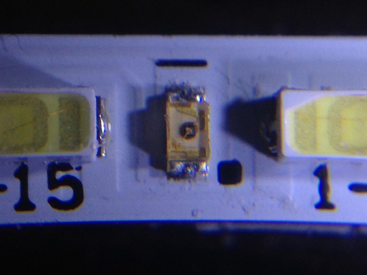

В общем, есть 4 пачки последовательно соединённых светодиодов. В каждой по 16 лампочек. Между 14 15 16 стоит неведомый мне объект, приложу фото во втором сообщении. На светодиоды один плюс, на маленькие объекты другой. Как говорил ранее их 2. Для каждой пачки свой минус. Первые три минуса идут сквозь линейку гильзами, последний тянется через всю линейку. На схеме изобразил так, как они стоят в действительности и как идут сами контактные дорожки. Интересует еще в самом конце элемент. Думал что это конденсатор, но цвет у него белый. Не звонится ни на плюс ни на минус. И сам на сквозь не звонится. Около него написано 99P, может это предохранитель? но никаких обозначений у него нет... Если нужно будет фото, так же сделаю
Вот тот самый элемент о котором я говорю. Можете подсказать что это?
Схема
Неопознанный элемент

=на подсветку 22в в рабочем режиме, 17-18в в ждущем.=по идеи в раб.реж. должно 3на16 =48в,С812 с814 на сколько вольт согласно схемы,должны как минимум 63в
ДОБАВЛЕНО 23/12/2018 06:37
99PP не знаю что ,на килоомы мерил?
ДОБАВЛЕНО 23/12/2018 06:38
может датчик какой хммм...

Кондёры на 50v каждый, схема чуточку от другого монитора, сравни название мануала с тем что у меня, поймешь) 814 кондёра не нашёл на схеме. Мерил на всё что мог, под лупой он ни к чему не идёт
