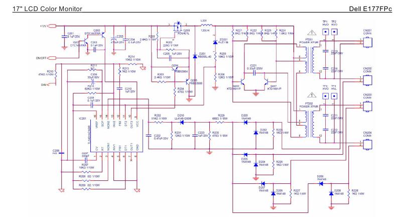

Serg*
Сообщения: 1683
Сообщение #8 От 31/08/2012 21:43 цитата
Dell 177EPc гаснет подсветка
и
Vi-Rus писал:
Model No.: E177FPc
видишь разницу на которую я тебе указал? подмигивание
Вот разбирайся.

Сообщение #10 От 01/09/2012 16:28 цитата
Решено. Проблема была в одном из трансов БП. Снял лампы с матрицы и подцепил к блоку. Результат, как говорится, на лицо. Одна лампа светит нормально, а вторая тускло. Попробовал по очереди цеплять лампы на нормальный транс - обе работают. Один транс греется сильно, вероятнее всего - это межвитковое. Буду менять. Всем спасибо за ответы.

may
Сообщения: 2811
may
Сообщение #15 От 03/09/2012 09:11 цитата
Wassaby, Полно таких случаев с замыканием во вторичке, как раз лампа на короткое время зажигается не в полную силу.
