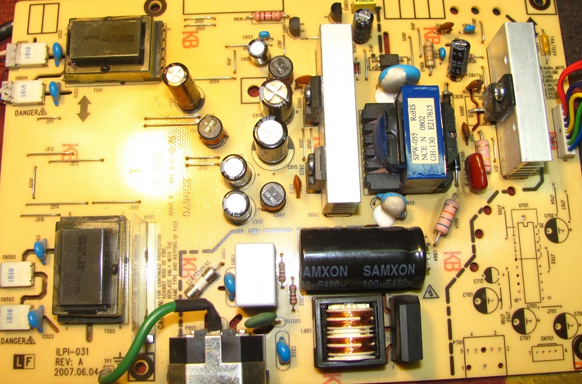

Здравствуйте, Уважаемые!
Принесли мне тут монитор в ремонт.
ASUS VW193S
Version No.:VW193S
CHASSIS :715G2538-1
MAIN: 715G2571-1-2
CPU: TSUM16AWK-LF-1
FLASH :Pm25LV010A
LCD :LTM190M2-L31
Вскрытие показало что пациент давно умер.
Видно что до меня был в "ремонте"
Плата подгоревшая от фена пятнами, а в районе одного транса пузырь на текстолите.
Ну да ладно, приступим к более подробному осмотру.
1. изначальное состояние - Включаем - моргает синим светодиод - циклический ребут моника.
2. литы в БП целые и выглядят новыми. Пока не трогал.
2. Подкидываю комплект других ламп - без изменений
3. откидываю лампы - без изменений.
4. откидываю майн, меряю выходы - норма, 5в и 15в, как и написано на плате.
5. Подключаю к БП майн, лампы и отключаю шлейф матрицы - нормально включается подсветка,
из-за отсутствия матрицы через несколько секунд вырубается.
6. Подкидываю другую матрицу - так же по кругу пытается запуститься.
7. Вместе со всем собранным замеряю выходы с БП - 5 В в норме, а вот вместо 15 в откуда-то берутся 25 В, и моник сразу перезапускается.
Подскажите, товарищи, куда копать? откуда берутся 25В на 15В выходе БП?

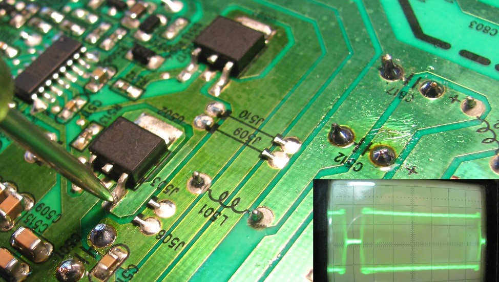

Проверил осликом 5 в и 15в - пульсаций нет. при попытке включиться напруга плавно подымается до 24в и плавно опускается до 15 когда светодиод гаснет.

Я бы сказал что по 5 у тебя просаживает что то. Бп выравнивается по ним. а 15в линия прицепом идет - растет. Проверить это можно глянув что на ноге vcc шимки без нагрузки и с "все включено" там тоже завышать будет.

От циклического ребута избавился - Повешу наверное плакат перед мордой лица...
| "НАДО ВСЕГДА ПРОВЕРЯТЬ ВСЕ!!!!! ЕМКОСТИ НА ПЛАТЕ" |
C939 1000*16 и C915 470*16 уставшие.
Монитор теперь включается, на кнопку реагирует, режимы переключает.

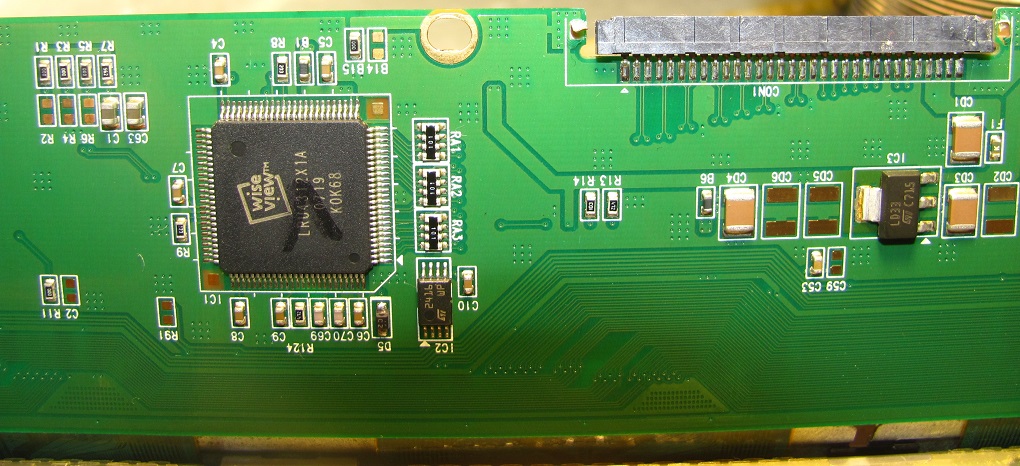

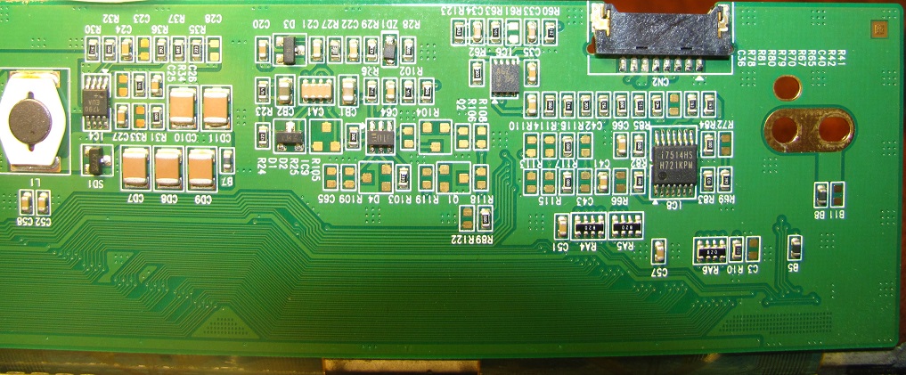

Наличие входного сигнала понимает, но не уважает, потому что не показывает.
Ща подкину другой матрас, посмотрим что он покажет.
А другой матрас дал вдруг взял да и дал картинку. Теперь надо чинить родную матрицу.
На данный момент во включенном состоянии и подключенном шнурке от компа матрица равномерно белая.
Матрица: LTM190M2-L31
проц LRU4312X1A
5в на входе есть.
предохранитель целый.
На выходе с первого стабилизатора 3,3в есть (точнее3,25 )
На выходе повышающего DC/DC почему-то 3в, на входе 5в.

Ок. Подскажи на какой ресурс здесь принято выкладывать фото? Там размер фотки конский - 2мб.
Чтоб номиналы было видно итд.
