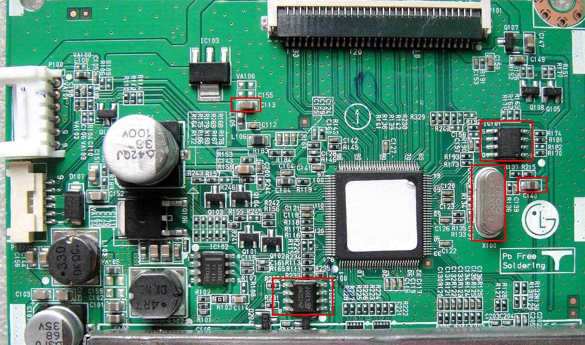

Поменял проц. Ничего не изменилось. Начал менять все по очереди собирая в кучу все неисправности этой и похожей модели.
Сейчас монитор 2-е сутки на прогоне вроде работает.
Дампы модели LG 22MP65D-P тоже выложу ибо нигде в интернете их нет.
Вот что менял:
 Размер файла:  220.14 КБ
 Просмотрено:  862 раз(а)
  LG 22MP65D-P-EAX65582901.zip  213.24 КБ  Скачано: 844 раз(а)

С140 и С113 какие номиналы?? Схемы на него нет??
Shutdown
Сообщения: 163
Shutdown
Сообщение #6 От 19/01/2019 19:38 цитата
Схема идеально подходит эта
C113 поставил 10мф как и С140
