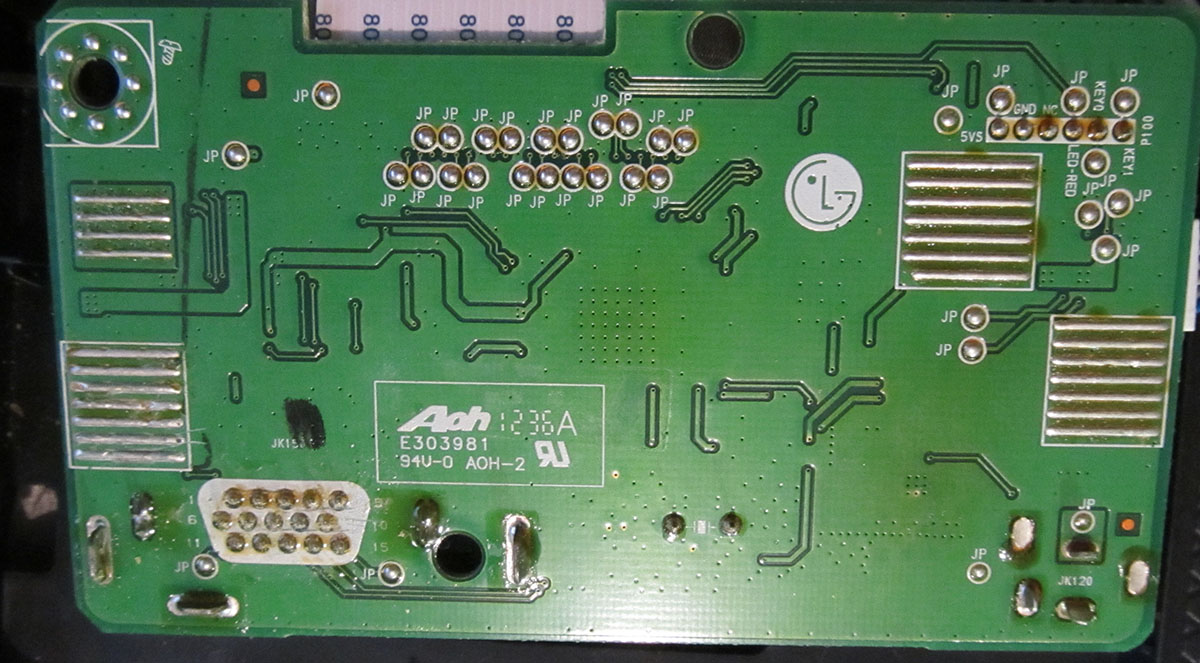

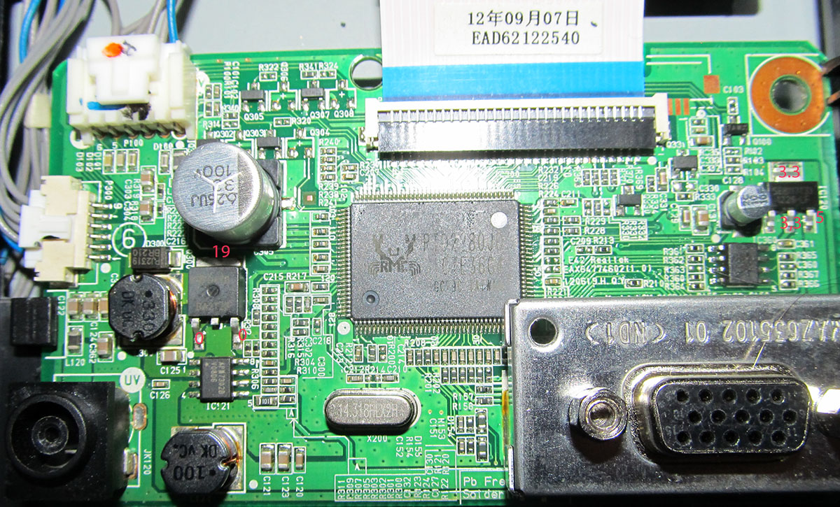

Монитор LG FLATRON E2242C-BN(E2242C-BNA.ARUMJSN) не горит светодиод, не реагирует на кнопку. Флешка оказалась пустой, залил прошивку, но без изменений. Подскажите что это может быть, с мониторами сталкиваюсь очень редко в своей деревне.

Влад-Сумы, А зачем там же отдельный бп. а на майне стоит DC/DC APN7302B.
Вот он и формирует все напруги подмигивание улыбка

На первой фотке пара напряжений есть, просто не знаю какие еще проверить.

maxpayn, Качни даташит на DC/DC и паЧматри какое она формирует.
Но у тебя ни слова есть питание на флеше есть ли обмен по шине есть ли сброс RESET??????????????

На флеше питание есть, 3,3

maxpayn, Про 3.3в я понял по фото улыбка
Прошивку нормальную залил и как обмен идёт?
Прошивку залил отсюда http://monitor.espec.ws/section33/topic251266.html
LG E2242C.rar
На ноге DI флешки рекулярно какие то импульсы проскакивают, а на DO вроде тишина.
