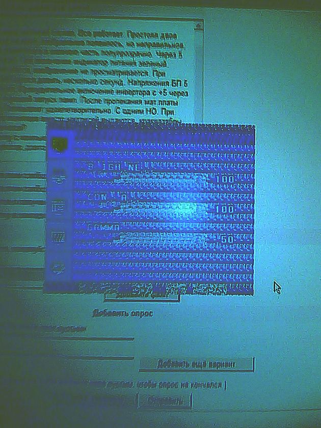

LG Flatron L1750SQ пришел с жалобой "Отключается".
БП/инвертор LIEN CHANG AI-0066.PCB REV:1
Панель LM170E01 (TL)(A8)
Материнка ----
Подключил к нему тестовый сигнал. Все работает. Простоял двое суток. Поставил на комп, включил, изображение появилось, но неправильное, верхняя треть переползла в нижнюю часть полупрозрачно. Через 5 сек монитор погас. При включении индикатор питания зеленый. Лампы не включаются, изображение не просматривается. При выключении приходится давить несколько секунд. Напряжения БП 5 и 12 присутствуют. Принудительное включение инвертора с +5 через резистор дает хороший запуск ламп. После пропекания мат.платы монитор ожил, Показывает удовлетворительно. С одним "НО". При выходе в меню монитора вместо надписей выдаются краквазябры. Наверное, что-то неладное с прошивкой?
Вопрос: Это лечится? Если это подыхает процессор, долго ли он проработает после прожарки?
Монитор картинку с компьютера выдает без искажений, хоть и не очень яркую. Работать можно.
Каким способом поджаривал и сколько минут?
Юrik
Сообщения: 93
Сообщение #3 От 27/10/2011 07:54 цитата
Феном на 350 град. В общей сложности минут 5. На свой вопрос сам же и отвечу, недолго. Сегодня утром включил монитор - черный экран, зеленый индикатор. Другого выхода, кроме как менять материнку, Или есть ещё варианты?

Поставил плату с монитора с убитой матрицей. Работает нормально. Думаю, тему можно закрывать.
