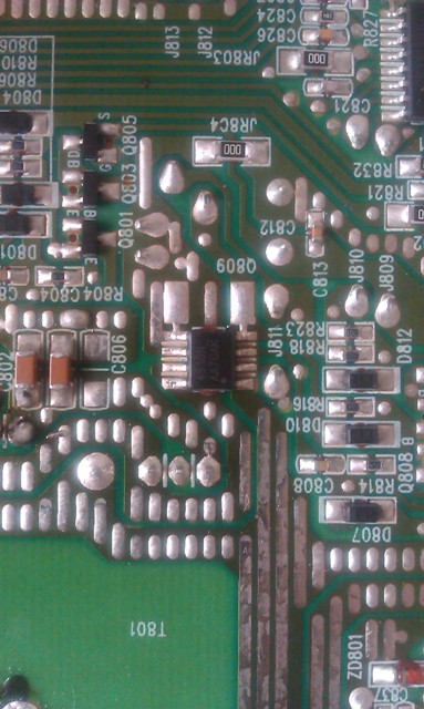

Здравствуйте! После грозы принесли в ремонт монитор Acer AL2216W. Вскрытие показало что что два ключа 4910n на управление трансформаторами замкнуты. Подскажите какие аналоги можно поставить. Перерыв интернет ни чего не нашёл.

8 ног на микрухе

AF4910 http://pdf1.alldatasheet.com/datasheet-pdf/view/98399/ANACHIP/AF4910.html

это я и сам нашёл но не где не могу найти в магазине. только китай

ckorpion писал:
зачем искал, если не знаешь , что с этим делать?
что нельзя , любые N-канальные соответствующие по напряжению и току? (30 вольт,10 ампер). подходящих море.
