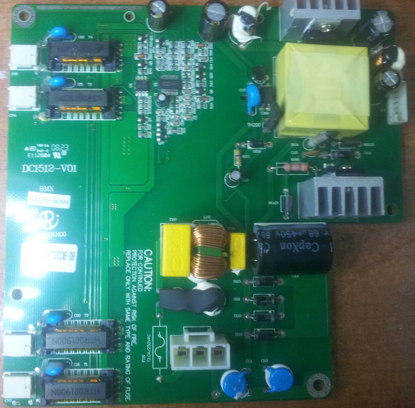

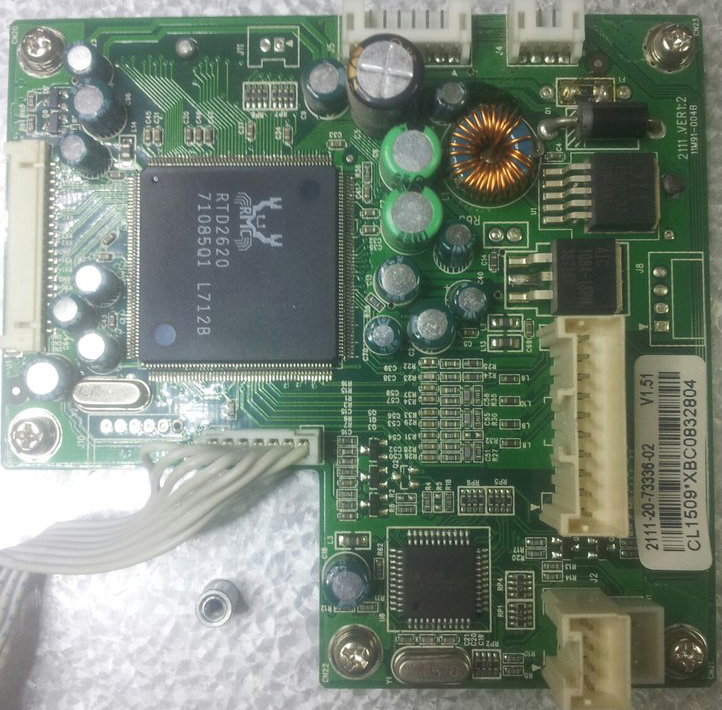

Притащили на ремонт монитор от УЗИ аппарата. Проблема заключается в неравномерности подсветки экрана. К тому же она не достаточно яркая. Сам по себе монитор работает, картинку показывает. В процессе работы не вырубается.

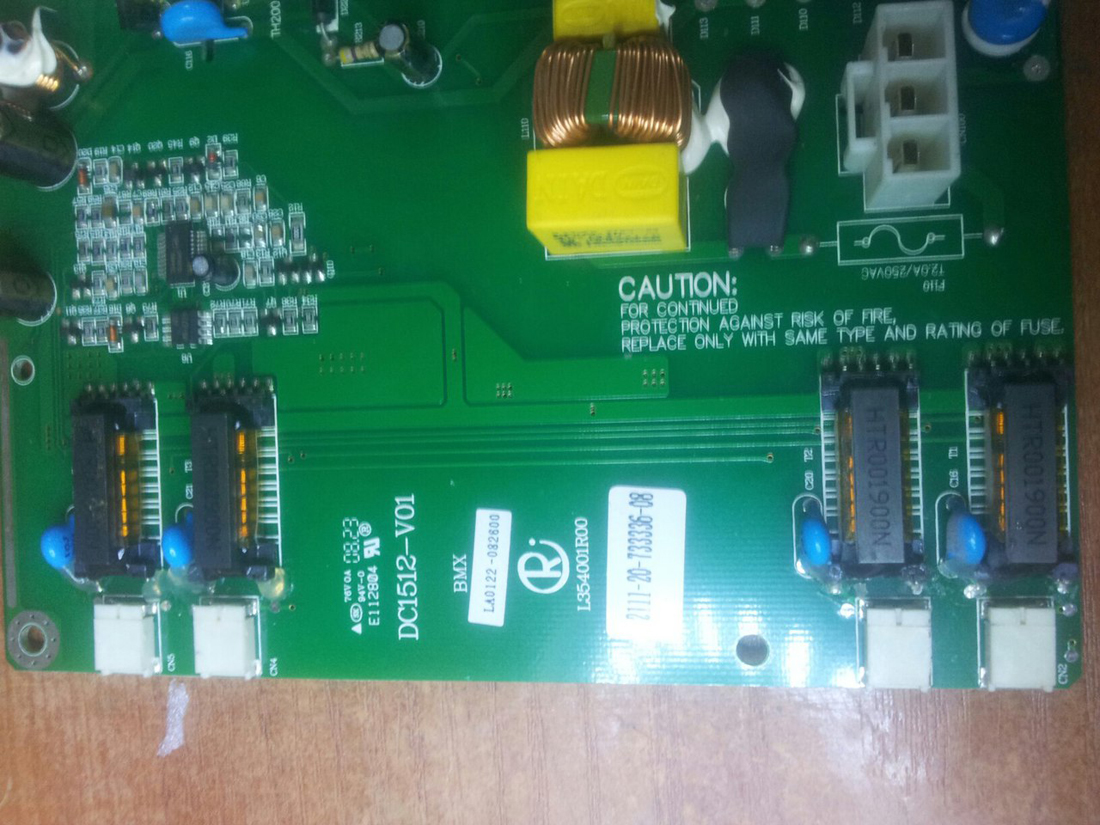

Плата питания - DC1512-V01 (поиск в инете ничего не дал.)
На плате находятся 2 трансформатора инвертора HTR001900N
Матрица 15 дюймовая SHARP LQ150X1LW72 с 4 лампами подсветки.
Самое удивительное, что перепады яркости подсветки идут не снизу вверх, как это было бы, если бы какая то лампа вышла из стоя, а с лева на право. т.е. слева яркость ни минимуме, ближе к правому краю она постепенно увеличивается.
Отдельно от аппарата монитор запустить не удалось (хотел подкинуть ламп для проверки работы инвертора).
Лампы матрицы подкидывал на другой монитор - все работает, в защиту не уходит.
Не могу найти даташит на трансформаторы инвертора для их прозвонки.
Ремонтом мониторов заниматься начал не так давно, прошу направить в нужное русло.

В общем подключил всю эту конструкцию к узи аппарату со снятыми лампами, дабы посмотреть как они горят со своим инвертором. Лампы горят еле-еле, свет дребезжащий и не равномерный. Так же пробовал подкидывать лампы от другого монитора - результат тот же. Отсюда делаем вывод - не правильно работает инвертор. К сожалению основная сложность заключается в том, что без узи-аппарата я этот монитор запустить не могу (подкидывал 220 вольт на него - результата нет). А сам аппарат отлично сейчас работает с внешне подключенным монитором. Находиться рядом с ним из-за этого тоже не моу что бы померить что имеем по вольтажу на плате. Подскажите, из-за чего в первую очередь может инвертор не выдавать нужное напряжение. Одинаково плохо работает как нижняя так и верхняя подсветка. Слабо верится что моментально сдохли 2 трансформатора, значит нужно копать до них. Конденсаторы не вздувшиеся. Но на всякий случай завтра их перепаяю. Какие будут еще идеи, на что обратить внимание?
ИМХО от человека с пельменями и водкой смех
1 Трансформаторы тут не при чём .
2 Блок питания смотреть надо . Если усохнет лит по питанию ШИМ( на верхнем фото маленький ближе к центру ) - не факт , что всё загнётся - 15" проектировали не на пределе возможного , как ныне . Будет просто огромная разница в плечах прямого и обратного хода ТПИ . Видел что то подобное , но давно и уже не вспомню на каком аппарате .

Резюмирую по монитору - был заменен шим-контроллер инвертора sp5001q на китайский аналог BIT3105. Монитор запустился, сутки работает - полет нормальный. Были также заменены все электролиты (это на всякий случай.) Проблема решена. Тему можно считать закрытой.
