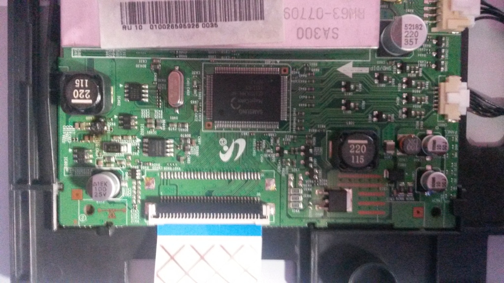

помогите с левой стороны опознать транзистор

vladimir130, информации ноль,фото никакое,чем помочь позиционный номер транзистора?

vladimir130, а кто Вам сказал,что это транзистор?Позиционное обозначение "ZD600" о чём нибудь говорит?Маркировка: " WB" и интернет Вам в помощь.

KZ4 Y5 на одной плате,на второй KZ4 Y8 улыбка

У меня KZ4 Y0 . Если верить http://www.gigatechnik.hu/pdf/BZX84%20SMD.pdf ,то это стабилитрон на 6.2в.

вот только по маркировке выходит 2SC5692 NPN транзистор сот-23 / SC-59 маркировки WB
ДОБАВЛЕНО 09/11/2015 17:39
vladimir130 писал:
да BZX84-C6V2
