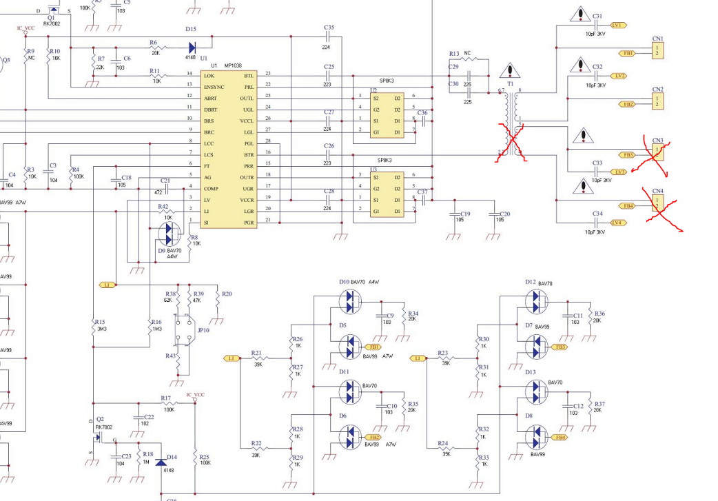

Принесли монитор от горе-мастера. Был перепахан полностью БП и часть инвертора. (фото ниже по ссылкам)
БП 4H.L2C02.A00
Инвертор TDK TBD353LR
На плате БП были неисправны IC602, R615, Q601, C605, IC601, Q603. Все заменил на новое.
На плате инвертора были запаяны в неверной полярности электролиты.
Проблема в следующем: БП формирует +19В далее монитор пытается включится, появляется изображение и подсветка на долю секунды, вспыхивает предохранительная лампа и монитор гаснет. Пробовал подавать +19В с ЛБП. Ток потребления порядка 1.5А от него монитор работал
Помогите советом.

Так, как инвертор рубится в защиту по напряжению или по току?
Ответишь правильно то поймёшь шо нуна подкидывать  |
Władysł
Причем тут инвертор?
Рубится по току.
Я совета спросил, а не загадки поотгадывать... |

gavs
Сообщения: 1292
SASHATOD, У него от внешнего БП вроде всё работает.
Władysł, Лови - вдруг поможет: http://archive.espec.ws/section684/file34615.html
Защиту от перенапряжения Q602, Q603, ZD602, D601 проверял? Нагрузку вроде двух последовательно включённых автомобильных лампочек тянет? |

gavs
Сообщения: 1292
SASHATOD, Я к тому, что если в первичке побывал "змей Горыныч", а судя по заменам он там побывал, все полупроводники и низкоомные резисторы, подключённые к ШИМке нужно тщательно проверять (или просто менять если есть под рукой - на стоимость ремонта это почти не повлияет), чего судя по всему сделано не было.
30 Ватт потребления для моника вполне нормально. |
igorasrex
Сообщения: 635
| Władysł писал: | | БП формирует +19В далее монитор пытается включится, появляется изображение и подсветка на долю секунды, вспыхивает предохранительная лампа и монитор гаснет. Пробовал подавать +19В с ЛБП. Ток потребления порядка 1.5А от него монитор работал |
Убери "лампу предохранительную" и ставь только предохранитель. |
Władysł
| igorasrex, Благодарю, работает |

| Władysł, Интересно а какой мощности лямпочку ставил? |
Władysł
SASHATOD
Сообщения: 9889
Władysł, Тогда понятно  |
Władysł
| SASHATOD, сколько ватт взять в таком случае? |
SASHATOD
Сообщения: 9889
| Władysł, Я для ремонта тв. монов и ресиверов использую одну и ту же 200вт. |
