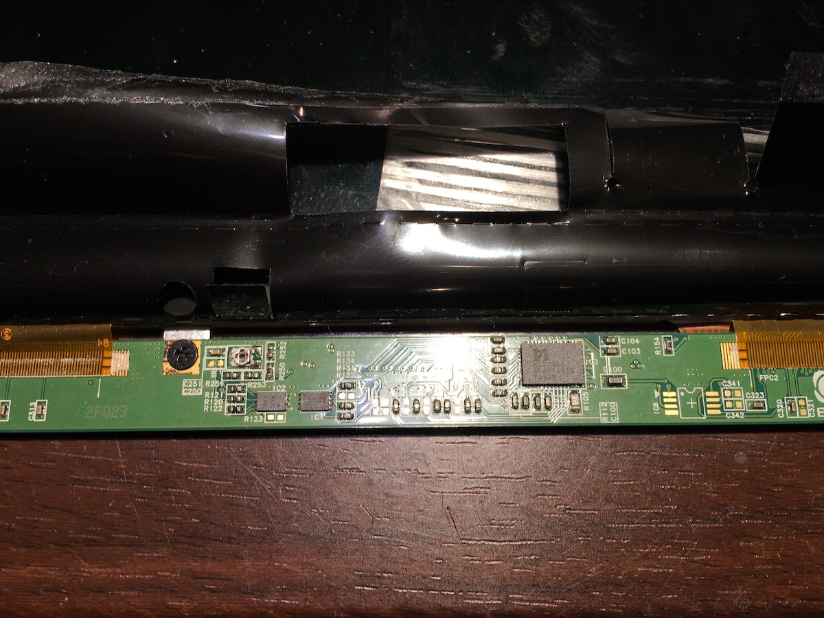

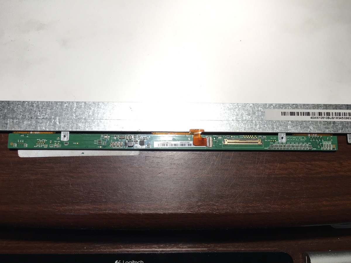

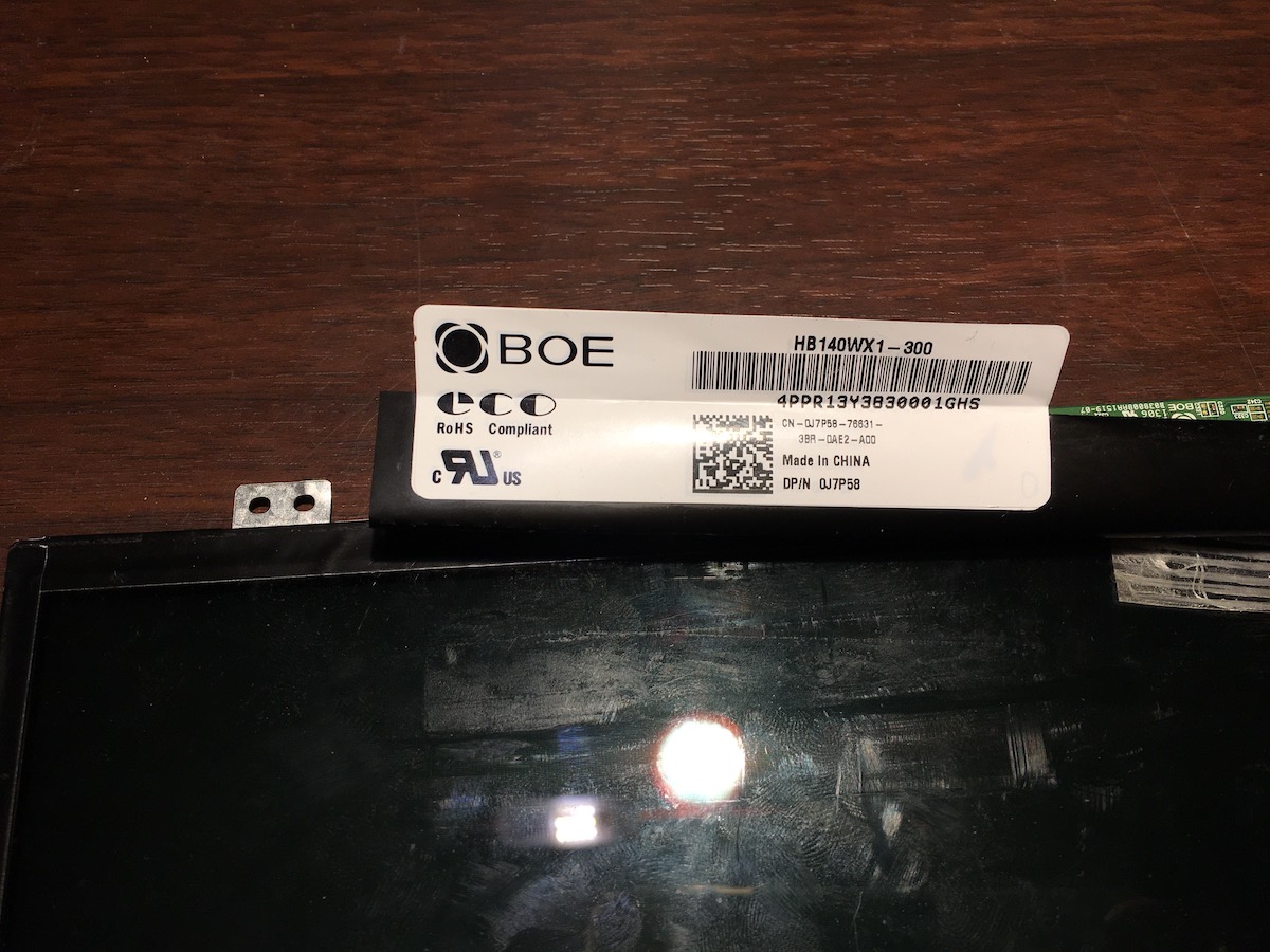

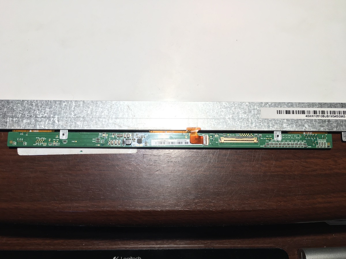

Всем привет!
Возникла задача - пришить EEPROM на матрице HB140WX1-300 BOE для дальнейшего использования с ноутбуком SONY VAIO
PСG-61713V. К моему глубокому сожалению, EEPROM данной матрицы оказался под защитой и для того чтобы ее прошить нужно найти этот самый контакт Write Protect. Поиски по инету не увенчались успехом, Data Shit тоже не дал результатов, все элементы помечены кодами и микросхемы EEPROM имеют непонятную маркировку. Может посоветуете какое то решение? Есть какие идеи? хммм... Заранее благодарю за любую инфу.

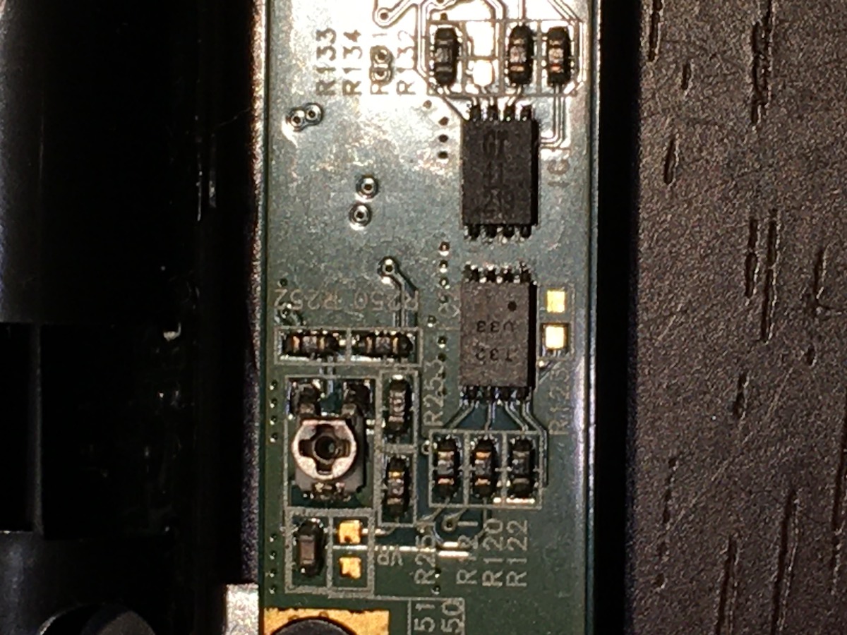

Это судя по всему EEPROM

Дмитрий Борисович, GT41 очень похоже на GT24C02

Спасибо, попробую ключ по все видимости снизу слева относительно маркировки...

равнодушие К сожалению ничего не вышло. Судя по описанию, Write Protect это седьмая нога на чипе. По логике, во время прошивки ее нужно закоротить на землю. Я собственно так и сделал. Но во время прошивки все равно вылазит ошибка записи. Что делать ума не приложу. бяка
