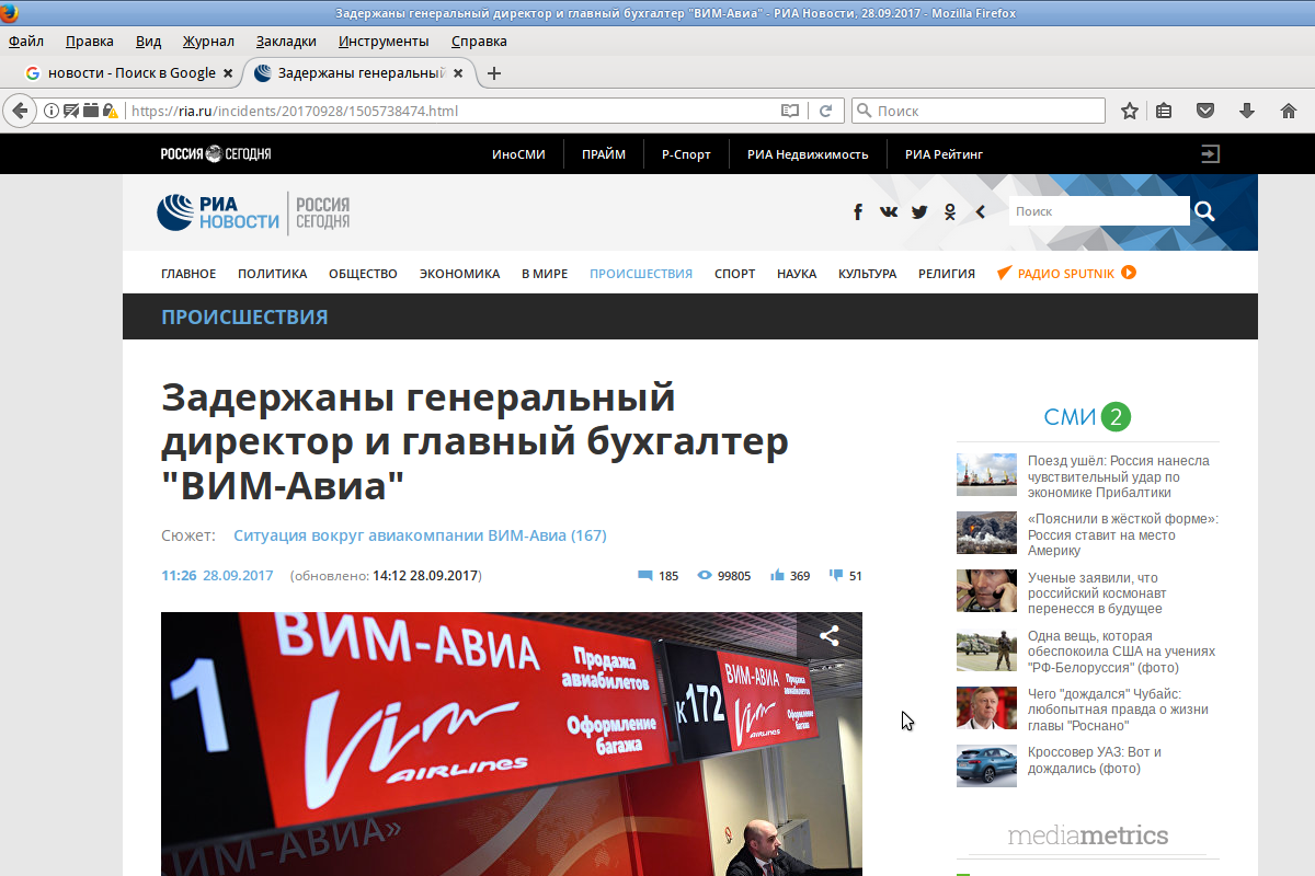

Модель указана. Фотографию с экрана проблемного монитора и скриншот (как должно выглядеть изображение) прикладываю. Кабели (VGA, DVI, питания) менял. Подключал к разным компьютерами со встроенной видеокартой и с внешней видеокартой. И через VGA и через DVI. Пробовал переносить в другое место. Никакого эффекта. При подключении винты крепления закручивал хорошо. Если шевелить сигнальный кабель (хот VGA хоть DVI) видно, что незначительно меняется степень смазанности, но полностью не пропадает. Если не трогать кабели, то качество отображение все равно меняется. При длительной работе смазанность проявляется еще больше. Разбирал монитор, вздутых потекших конденсаторов нет. Не видно характерных потемнений платы в высоковольтной части блока питания.

Вношу некоторые уточнения. Монитором не пользовался 3-4 года. Фотография с первого поста при подключении через VGA, фотография актуальная. А вот при подключении через DVI, то-ли забыл, то-ли за это время поведение изменилось, монитор периодически гаснет. Интервалы примерно такие: работает и показывает картинку 2-3 секунды, черный экран примерно 1 секунда. Изображение вроде без искажения. Во включенном состоянии на длительный период при подключении через DVI не стал оставлять (так-ка постоянного отключается-включается).
