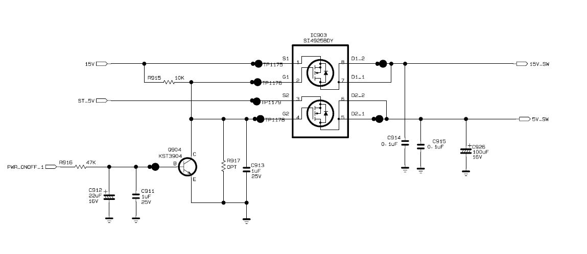

HELP! Попал в руки монитор AOC2367. Думаю попытаться оживить.На аналогичном мониторе определил - неисправна матрица. Помогите,пожалуйста, опознать некоторые элементы на фото :
 Размер файла:  292.22 КБ
 Просмотрено:  528 раз(а)
 Размер файла:  424.69 КБ
 Просмотрено:  2391 раз(а)
