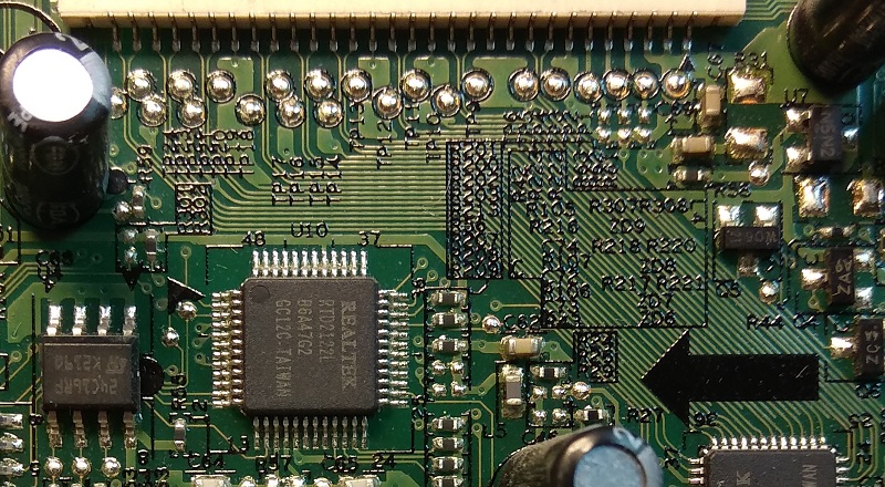

ulyanoff1, резаки с проца на LVDS там есть??? - на фото не видно.
Их проверь на обрыв.

Борис Горбунков, спс. я смотрю фото , выход RTD2525LH (называю его не проц а скалер) нагружен на LVDS напрямую , без резисторов.

А на планке стекла матрицы есть резаки с LVDSа на проц?

При проблемах с LVDS моник обычно начинает "полосить" - чётные и нечетные столбцы идут по разным каналам, а тут вроде всё гладко. Простейшая проверка - при подключённой матрице пары должны "звониться" на 100 Ом.

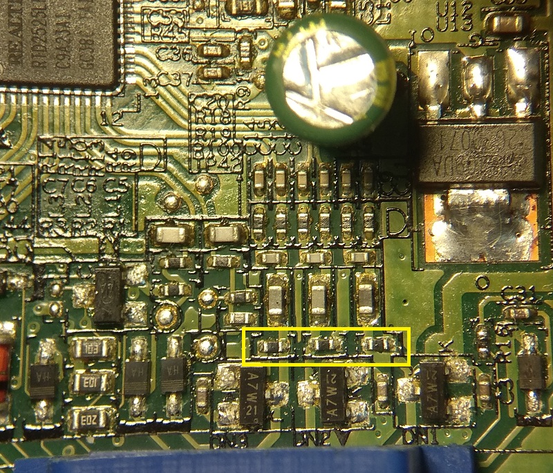

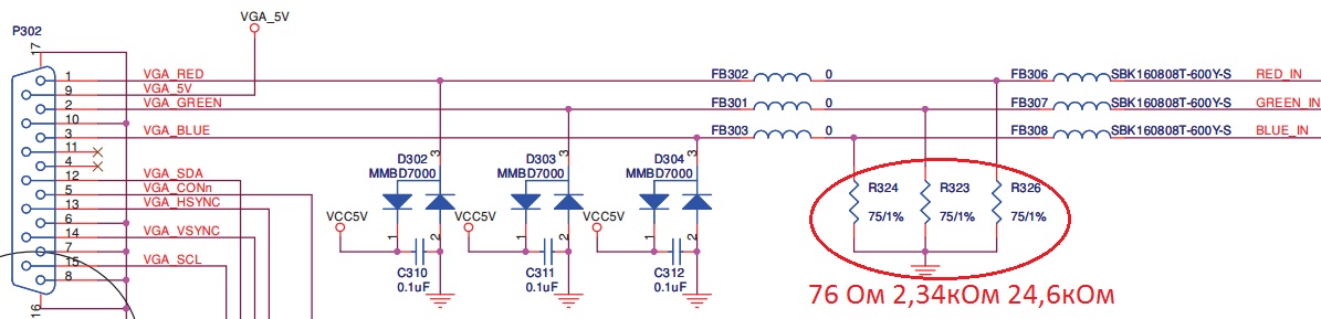

Немного не разобрался с резисторами по входу vga (в желтом прямоугольнике) в соответствии со схемой все должны быть 75 ом. Подозрение что номинал увеличен (76 Ом, 2,34 кОм 24,6 кОм). Вечером проверю с выпаиванием.

Продолжим. Всё таки виновники найдены , два резистора из трех изменили сопротивление на пути сигнала RGB. Купил размер 0805, оказалось что можно было 0603, ооочень мелкие резюки. Результат на фото, картинка по vga стала красочной. Теперь понятно почему RTD2525 не выжил , утянул с собой пару резисторов, хорошо ему досталось по VGA входу.
