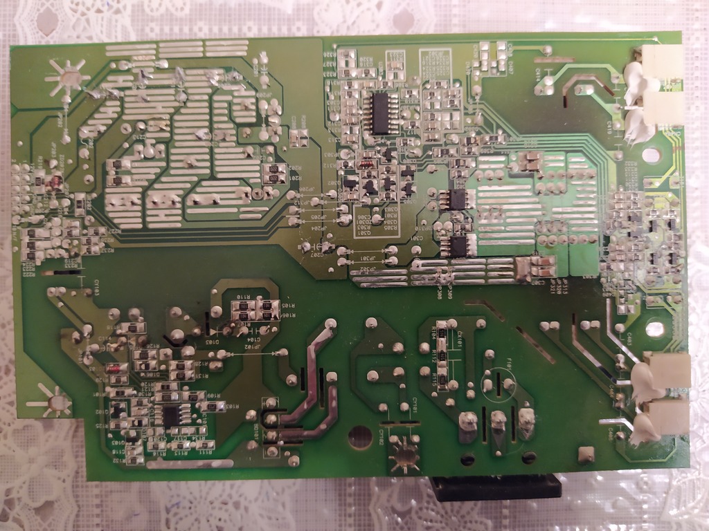

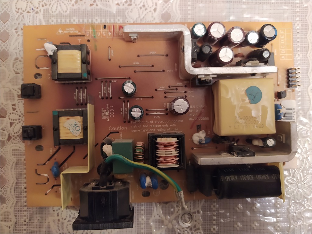

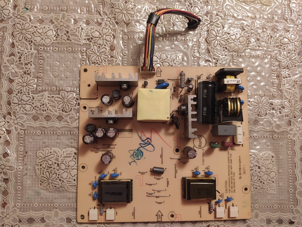

Ребята, здравствуйте.
Не могу создать тему, поэтому написал сюда.
Помогите, пожалуйста.
Торможу с ремонтом блока питания монитора Fujitsu Siemens Scaleoview L19-1W.
Монитор не включался. После разборки и повторной сборки при нажатии кнопки питания мигает и отключается. Найденная мной информация на сайте говорит о проблеме с блоком питания.
На блоке питания не нашёл вздутых конденсаторов, хотя на плате наблюдаются затемнения от перегрева.
Согласно фотографиям блока питания, что нужно заменить (перепаять) в первую очередь? Судя по блоку питания, все детали в норме, но глаза профессионала найдут проблему, чего не удаётся сделать мне.

Сообщения: 17960
Сообщение #19 От 18/08/2020 02:20 цитата
Тут или хотя б тестер купить что б померить,а лучше к специалистам отнести моник в сборе.
По фотографии тут не лечат смех
DIVERELDAR
Сообщения: 19
Сообщение #20 От 20/08/2020 05:32 цитата
Конденсаторы с блока питания снял, проверил мультиметром. Все из 11 конденсаторов в норме.
Сопротивление и напряжение в норме.
