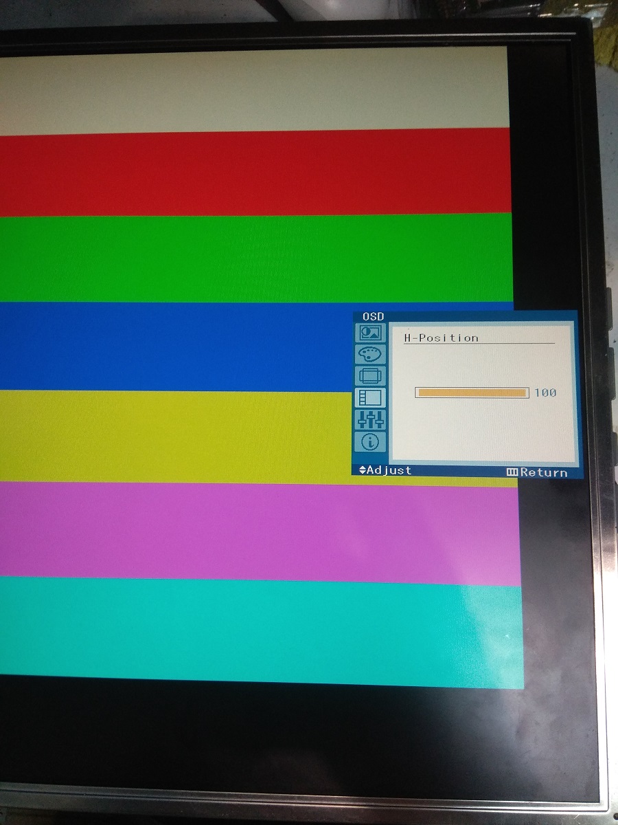

Короче, проблема начала проясняться. Я нажимал кнопки, читая даташит, чтобы зайти в тест режим, вот почему он менял цвета. Так же в даташите не моник, написано, что выход из этого режима произойдет автоматически при подключении по VGA и подобным, и действительно, монитор заработал как надо, сразу после подключения, но тухнуть не перестал.
