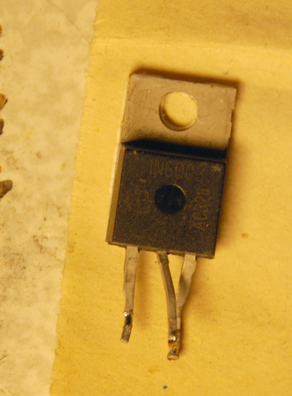

Поступил в ремонт нет включения от сети 220в. Сетевой предохранитель цел. Сдругой стороны платы выгорел мелкий СМД кондер стоит в обвязке микросхемы она планарного типа. Ребята помогите со схемой на эту модель. Шасси неизвестно. Если нужна более точная информация по номерам и позициям элементов - то завтра выдам.

Ореховский Ю.А., шим какой стоит?

Шим стоит LAF0001, ключевой транзистор 7D0N65F оптопара 817. Кондер СМД который згорел стоит в обвязке микросхемы М4052D между 1 и 3 ногами.
ДОБАВЛЕНО 25/07/2010 10:44
Выкладываю фото дефекта
ДОБАВЛЕНО 25/07/2010 10:47
За качество фото извиняюсь - под рукой телефон, а фотоет как то плохо место дефекта я выделил

Шасси LM57G

Сгорел C303, а рядом стоит такой же C302, параллельно сгоревшему.

В БП ШИМ FAN7601, а в инверторе это не микросхема, а два транзистора в одном корпусе и маркировка написана неправильно.
Пиши позиционные номера. Тему переношу.

Столкнулся с той же проблемой. Выгорел тот самый кондёр, и вместе с ним транзистор APN 4052. Видно слабое звено у этой модели. Или умышленно заложена мина замедленного действия. Перерыл весь инет, все магазины. Таких транзисторов мир ещё не видел, наверное их ещё не изобрелиулыбка). Аналогов тоже высмыкнуть не откуда. Но тема не закрыта. Монитор надо добивать. Как вариант взять схему подсветки с другого аппарата. Надо докопаться до ламп, и под них подобрать готовый инвертор. Так что держи тему на контроле.

generator1969, По сборке можешь посмотреть тут: http://remont-aud.net/forum/54-13018-1
Ореховский Ю.А. писал:
100n. Темы избитые. Инфы в инете полно.
