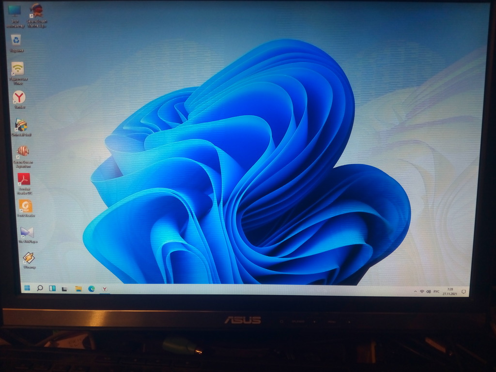

Подскажите пожалуйста в какую сторону смотреть? Включаю VGA, примерно через минуту начинает подёргиваться изображение. На подобие выбивания строк, подёргивание изображения снизу. Лёгкое двоение изображения с инверсией цвета. Когда устанавливаю виндовс картинка стабильна, пока не установлю драйвер на видеокарту. При работе в биосе компьютера тоже картинка хорошая. В режиме DVI такого не наблюдается.

Ну если такое начинается только после установки ДРАЙВЕРА - вы разделом ошиблись улыбка Вам надо смотреть на видеокарту и кабель, а не на монитор. Проверить этот монитор на другом VGA-источнике и с другим кабелем для начала...

На 3-х разных компьютерах проверял, кабель тоже менял. Поэтому я тут. Неполадки проявляются не сразу после включения. Примерно через минуту. Именно только в VGA.

Ну тогда это ВЕСЬМА хитрый глюк, если он точно в мониторе. Вскрываем, проверяем пайку, нет ли трещин (особенно в разъёме VGA). Проверяем все конденсаторы...
